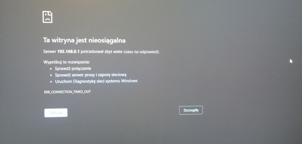

@agat13 zrobiłem to i po zapisaniu ustawień nie mogę wejść do ustawień TP-Link

Konfiguracja Funboxa 2 i TP-Linka
@TypoZosiedla to normalne, bo nie ma DHCP. Podłącz go przez switcha do switcha i na innym porcie TP-Link będziesz miał DHCP z FB. Dlatego pisałem , że musisz wcześniej wszystko poustawiać...teraz osiągniesz router po resecie do fabryki lub na sucho przez wpisanie w laptopa odpowiedniego ustawienia adresacji IP
Router ma na sztywno przypisany adres zapewne 192.168.0.1
Wpisz w kartę sieciową 192.168.0.2 i połączysz się na wprost z portu LAN
@agat13 Bardzo dziękuję, działa
