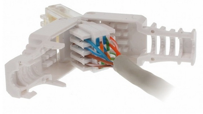

@ketrasaArtur  za pomocą tradycyjnego wtyku i zaciskarki udało mi się założyć i działa 🙂 ale za nic w świecie nie mogę założyć za pomocą tego wtyku :
https://allegro.pl/oferta/wtyk-modularny-rj45-utp-samozaciskowy-7285669976
są niby filmiki w necie ale nic mi to nie mówi tu jestem naprawdę zielony a chciałbym to też umieć zrobić będę wdzięczny za pomoc.

@Januszbba trzeba  trochę wprawy, ale na rysunku wszystko jest widoczne. Trzeba tylko ustalić  kolejność kolorów i  odpowiednio  wetknąć odizolowane z izolacji zewnętrznej żyły
Ułożyć i zamknąć  obie klapki
Tyle. Robiłem to z gniazdami kat6

@Januszbba
Co w tym jest niejasnego:
Złącza są pokolorowane tak jak kabelki, wystarczy równo obciąć i powtykać.

@agat13  no ale ja to robiłem z rysunku 1 i nie wiem którą stroną włożyć 4 żyły a którą kolejne 4 kompletnie nic z tego nie wiem może masz jakiś filmik lub instrukcje która to dokładnie pokazuje?

@j131 no tak ale mi ten rysunek nic nie pomaga.

@Januszbba
Chodzi Ci o ten rysunek?
Tu są dwie wersje: albo A, albo B. Różnią się tym, że pomarańczowy i zielony w dolnym (w tej orientacji) rzędzie są zamienione. Czy pytasz o to w jakiej kolejności mają być te cztery kabelki w tym rzędzie czy też o coś innego?
