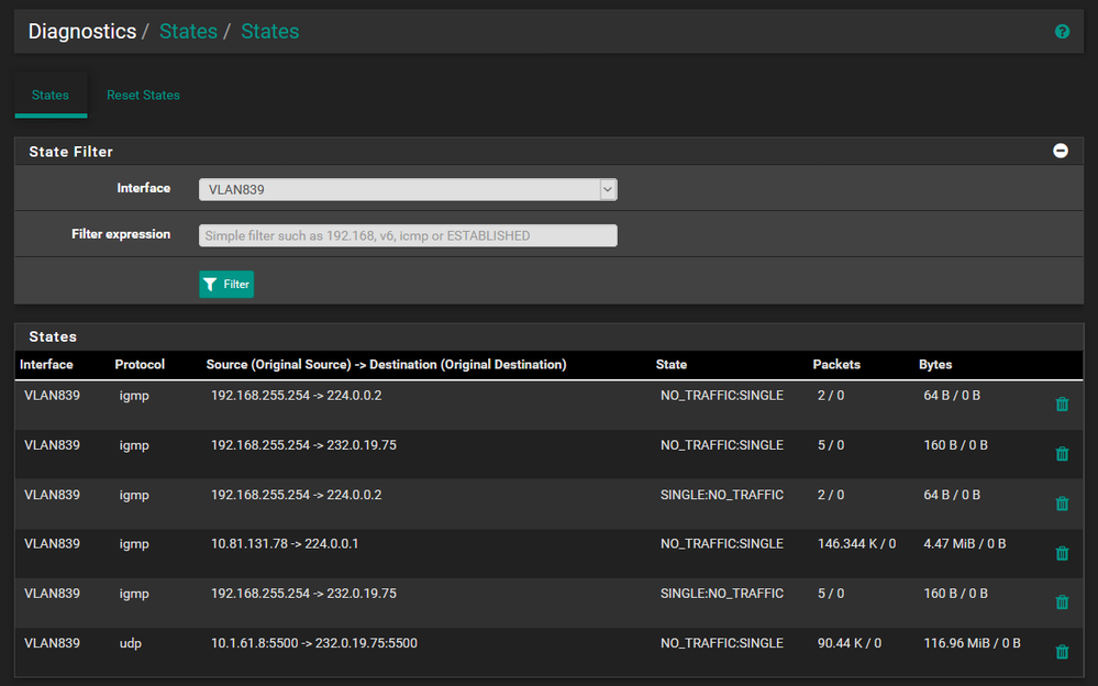

A czy firewall pozwala na ruch sieciowy na portach zero na sieciach 838 i 839 ? Sam się z tym męczyłem,i większość ruchu multicastowego odbywa się na porcie zero.
Tak wygląda tablica ruchu dla vlan 839 dla kanału nr 2 na dekoderze

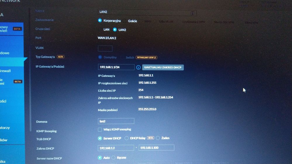

VOD leci unicastem
Sama TV leci multicastem, wiec tutaj coś nie tak.
Nie wiem po co włączone dla unicastu igmp snooping.
Jeśli switch nie "rozumie" ruchu multicastowego traktuje go jako ruch broadcastowy.
Wyłącz igmp snooping na vlanie z mutlicastem, przepchaj go na każdy port i zobacz dla testów czy ruszy.
Od tego bym zaczął.

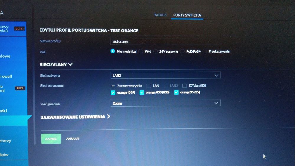

Nie włączałem igm Snooping:
Zielony jestem we vlanach. Czy dobrze rozumiem że w tych ustawieniach sieć LAN2 jest nietagowana (unifi używa określenia "natywna")?

Tak, nie tylko unifi używa natywna, tak się mówi na ramki "bez taga". Natywna - brak tagowania pakietów.
Możesz rozwinąć zaawansowane ustawienia? Co tam się ukrywa, nie mam pod ręką żadnego routera/switcha unifi więc z głowy nie powiem, co tam jest nie tak.
Ogólnie bym sprawdził też czy na owych vlanach widzę mac'a dekodera.

Nie wkleję screena tych ustawień bo musiałem je już skasować (system recovery) - może to przypadek ale w międzyczasie padł internet i musiałem na szybko przywrócić telewizję - przed serialem żony....
Te zaawansowane ustawienia to
-Kontrola 802.1X - auto
-Prędkość łącza - autonegocjacja
-Izolacja portów - off
-Kontrola burzy broadcastowej  -  nizaznaczone
-Spanning Tree Protocol  - domyślne włączony
-LLDP-MED -   domyślnie włączony
-Limit wskaźnika - niezaznaczony

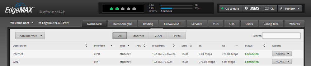

Sorki, że się wtrącę, ale ten USG od Ubiquiti jest wydajniejszy od ER-X? Chcę kupić ER-X bo jest tańszy, ale czy da radę światełku 600 Mb/s? Jak myślicie?

Testowałem ostatnio ER-Xa podłączonego za FB3 i osiągał maksimum mojego łącza czyli ponad 600Mb. Do lokalnego serwera za NATem ponad 950Mb. Warunkiem osiągania takich prędkości jest włączenie hwnat. Bez tego maksymalny transfer to okolice 450Mb. Niestety nie mam ONT więc nie mogłem sprawdzić jak PPPoE wpływa na pomiary.EdgeMax2.png
