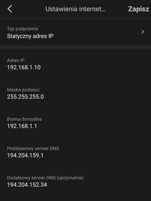

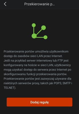

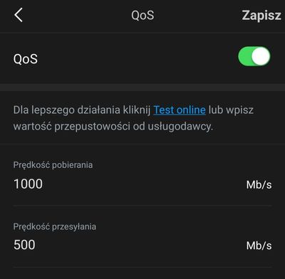

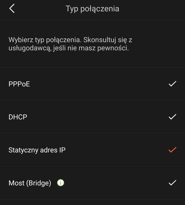

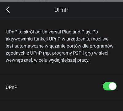

Poniżej zdjęcia z konfiguracji systemu mesh. Funbox ustawiony jak w oryginale poza przypisanym na stałe adresem IP dla routera Mesh.

PS. W zakładce QoS, żeby zauważyć jakiś pozytywny efekt, obydwie wartości muszą być ustawione odrobinę poniżej nominalnych. Jeśli masz umowę 1000/300 to tutaj ustawiłbym 950/250. Nie żeby była jakaś nadzieja że to coś zmieni, ale tak jak jest to równie dobrze może być wyłaczone (bo i tak pakiety trafiają do FB w tej samej kolejności w jakiej są wysyłane).

Co do zrzutu z QoS - to przykład, ustawiałem wartości dla mojego internetu bez skutków. Wcześniej miałem PLC i prosty switch i śmigało IPTV.

@j131W Trybie Bridge - mam błąd L11-01 przy kanałach na żywo. Odtwarzanie z multinagrywarki OK.
