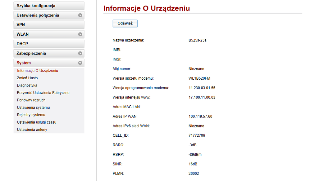

@rezzejCzy masz jakaś antenę do tego routera mozezs tez pokazać tak jak poniżej

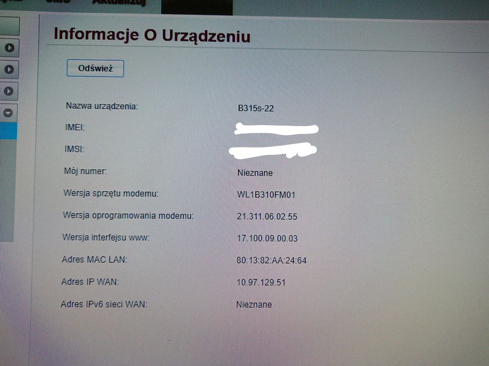

Huawei B315
Tak to wygląda u mnie, nie ma siły sygnału ani nic, podejrzewam, że to przez brak anten zewnętrznych...
Co do szybkości na telefonie (Xperia XZ Premium Dual), to jest ona podobna jednak nieco wyższa.
