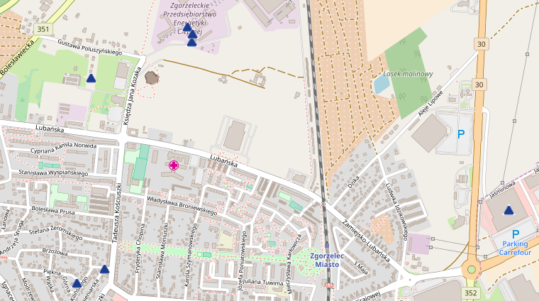

Mapki z bts search i stron uke

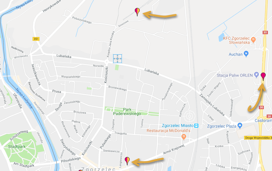

Najbliższy nadajnik jest Plusa, ale z nim się nie połączysz. Z Twoich screenów widać, że łączysz się z nadajnikiem na północy a dokładniej: ul. Groszowa 1 - komin WPEC. Ale co widać na mapie w pobliżu jest szpital i lądowisko LPR. Na zachodzie są niemieckie stacje, więc na 99% nadajnik nadaje na połowę możliwych mocy lub jego azymuty skierowane są w inną stronę. Mam nadzieję, że router jest po północnej stronie domu/mieszkania (o ile to możliwe). W wątku stwierdziłeś, że na telefonie łapiesz prędkość 20Mbits. Owszem telefon na którym testujesz jest lepszej klasy niż ten router, ale skala prędkości sugeruje że może być też inna przyczyna. Nie wiem czy masz możliwość na kilka godzin przeniesienia routera w miejsce gdzie na 100% wiesz, że jest dobry zasięg i tam sprawdzenie. Warto też przełożyć kartę sim do telefon i tam sprawdzenie prędkości. Ew. włożenie innej karty z Orange do routera.

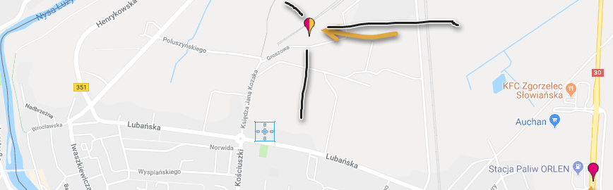

Global C-ID - jest podane w tym programie a w ustawieniach routera (na 1 stronie tematu) nie widać takich informacji. Wklejam tą mapę co kolega wyżej zaznaczyłem gdzie znajduje się mój punkt, router od strony tej właśnie ulicy (północ) przy oknie, najbliżej mu właśnie do tego ciemnego trójkąta na wprost a do szpitala po prawej stronie dzieli mnie... cały blok, ulica, jeden niski budynek, boisko (orlik) oraz salon Skody 😄 także dosyć gruby mur w stronę szpitala 🙂

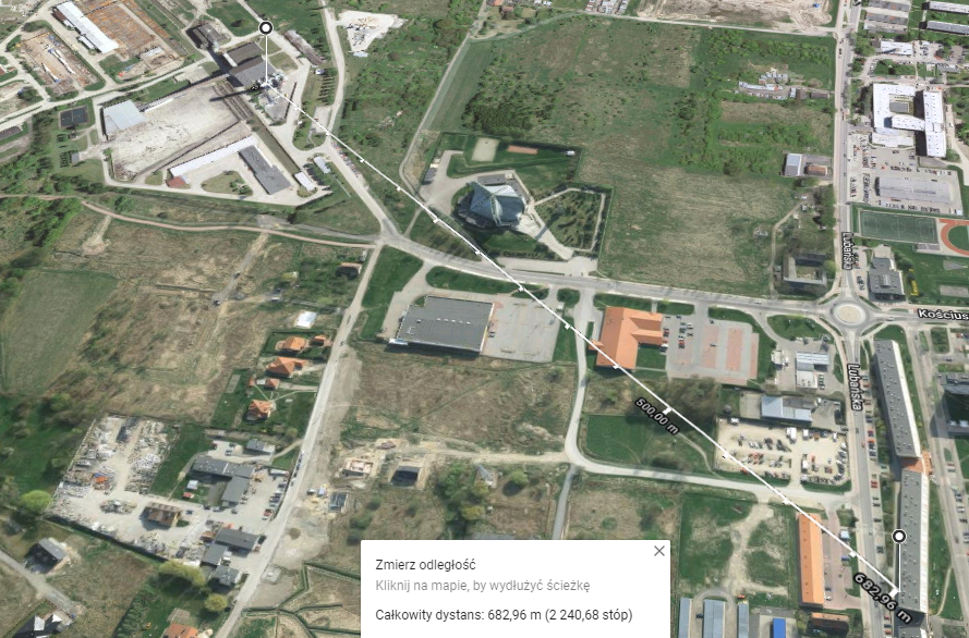

Nie wiem czy nic wybudowano po drodze od czasu aktualizacji map google ale jest jest 700m, na dość "luźnym" terenie.
 Jedynie co może zasłaniać to kościół.

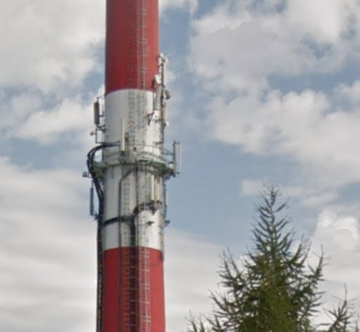

Bo jeszcze ciężko mi patrząc na komin na jakie azymuty nadaje.
Uwzględniając, że nie było zmian. Na moje oko wygląda to następująco:
Więc aż tak tragicznie nie powinno być (ew. mała moc z uwagi na szpital/teren przygraniczny). A czy kiedykolwiek ktoś od Ciebie zgłaszał jakiś problem na BOK (czat/infolinia)?
