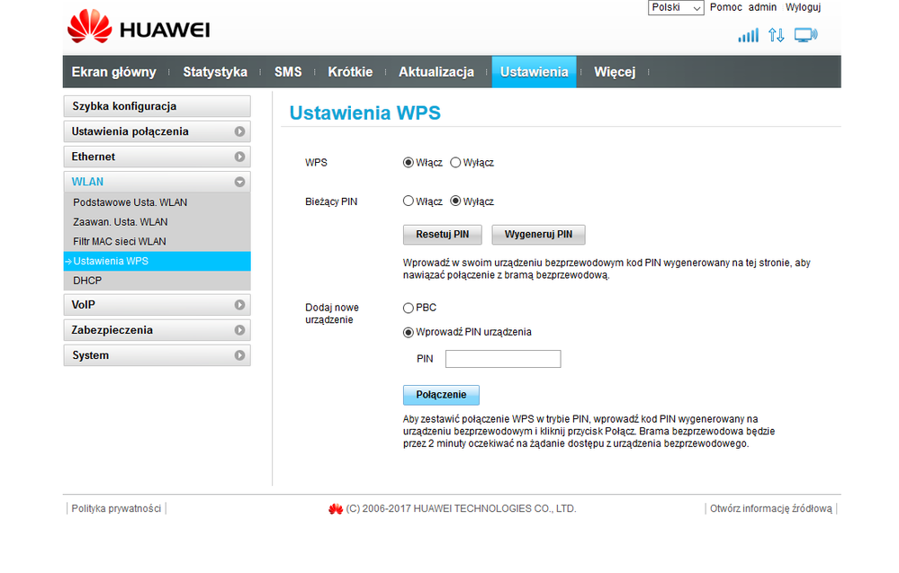

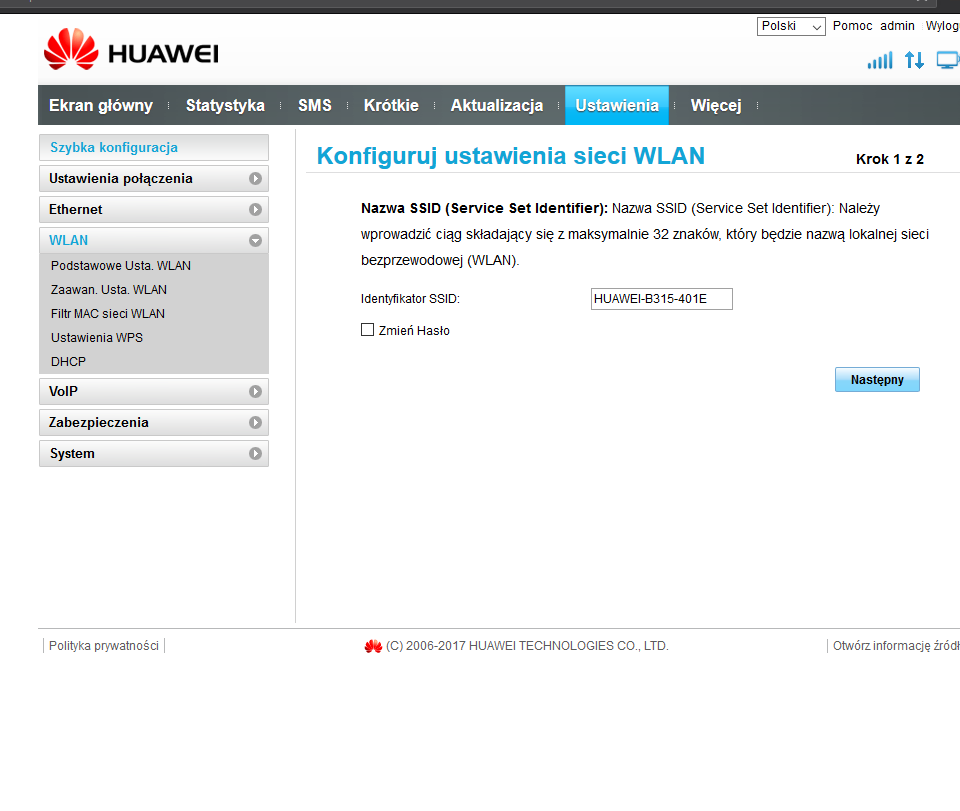

To jedno miejsce. A pokaż co masz w zakładce WLAN po lewej (oczywiście nie pokazuj hasła ale inne opcje co są tam).
  • 16
Huawei B315 - brak dostępu do Wi-Fi

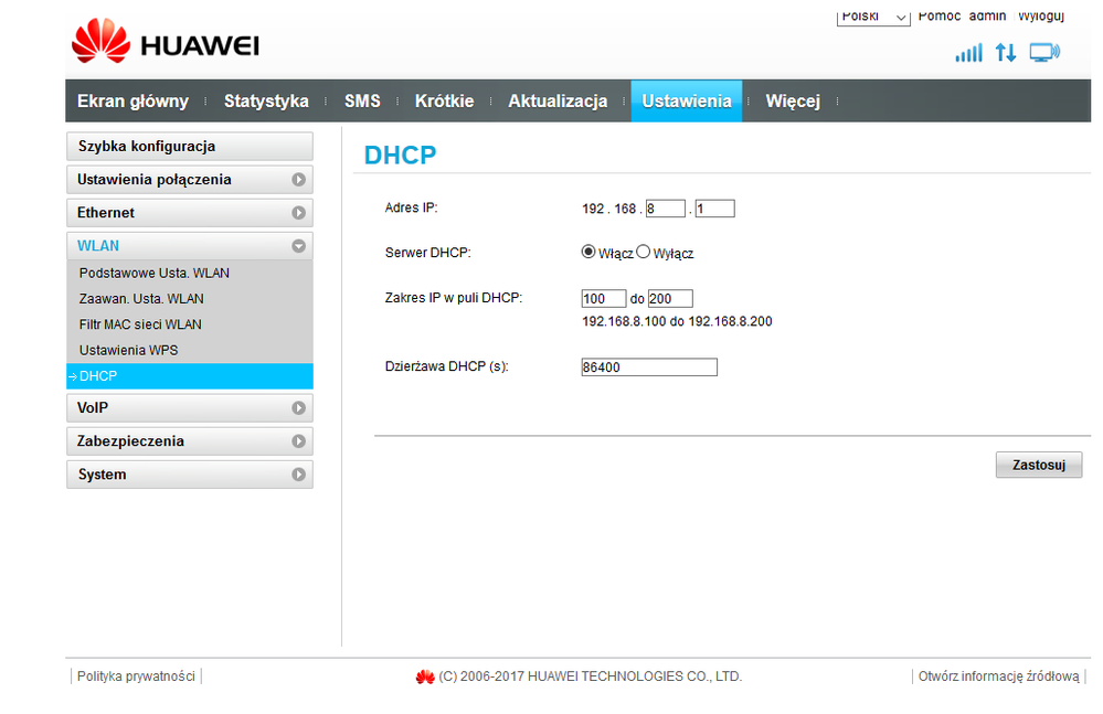

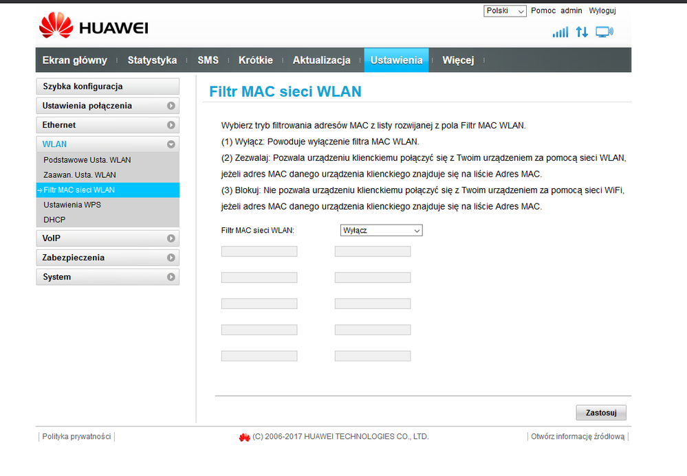

A w kolejnych w tej sekcji?
  • 16
  • 33182
  • 41364
Na pierwszym screenie widać że masz ustawione 4 sieci wifi (4 idetyfikatory SSID) - to czasem powoduje te problemy. Czy tam w zakładce podstawowe ustawienia wifi - spróbuj edytować wszystkie idetyfikatory aby rozgłaszanie SSID było włączone. Ew. dodaj nową sieć ale zupełnie z nową nazwą.
