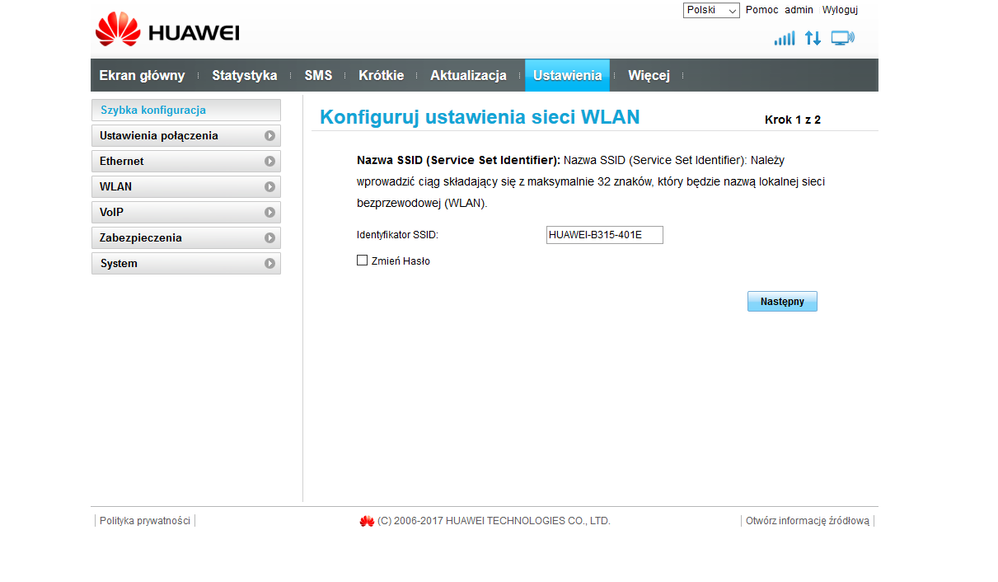

to jest panel ustawień mojego routera. Nie do końca wiem gdzie powinnam szukać opcji wi-fi.

Huawei B315 - brak dostępu do Wi-Fi
To jedno miejsce. A pokaż co masz w zakładce WLAN po lewej (oczywiście nie pokazuj hasła ale inne opcje co są tam).
Na pierwszym screenie widać że masz ustawione 4 sieci wifi (4 idetyfikatory SSID) - to czasem powoduje te problemy. Czy tam w zakładce podstawowe ustawienia wifi - spróbuj edytować wszystkie idetyfikatory aby rozgłaszanie SSID było włączone. Ew. dodaj nową sieć ale zupełnie z nową nazwą.
