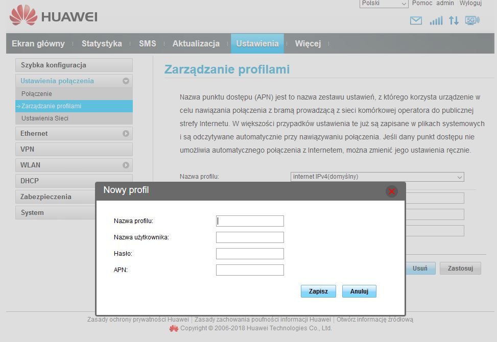

1 - Oczywiście że B618 ma ustawienia, też miałem ustawienia z Orange dla ipv6 wgrane fabrycznie ale nie działają, moje własne tez nie działają, czy z hasłem internetipv6 czy hasłem samo internet. - Jeśli poprzednik ze screena ma niech sprawdzi czy działa na test-ipv6.cpm

HUAWEI B618 - ipv6
@HUN44napisał(-a)
Pytania o reset urządzenia, albo o przywrócenie ustawień fabrycznych, śmieszne chociaż czasem trafne, owszem, resetowany.
Czy mam podstawy do reklamowania urządzenia czy zgadujemy co to się dalej 🙂 ?
Interface skromny, a całą treść skopiowana łeb w łeb została już powyżej, ale proszę:
@HUN44, mam ja do ciebie pytanie (bom ciekawa jak to wygląda w tym Twoim modelu Huawei):
Jak naciśniesz przycisk 'Nowy profil', to pojawia się okienko jakieś?
Jeśli tak, to czy w owym otwartym okienku jest takie pole 'Typ IP:' co można w nim wybrać IPv4 i/lub IPv6?
Ela

HUAWEI B618 - ipv6
Dziękuję, @HUN44 , za obrazek.
Też mam modem (model tylko inny) od Huawei, i niby obsługuje IPv6, a w ustawieniach nie ma - podobnie jak u Ciebie.
Ela
