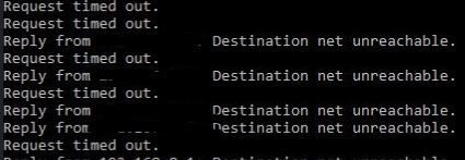

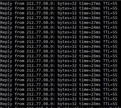

Ping ipv4 do połowy, próba pingu ipv6 od połowy;

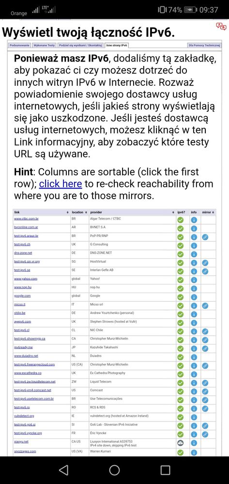

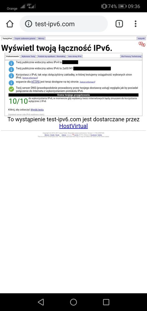

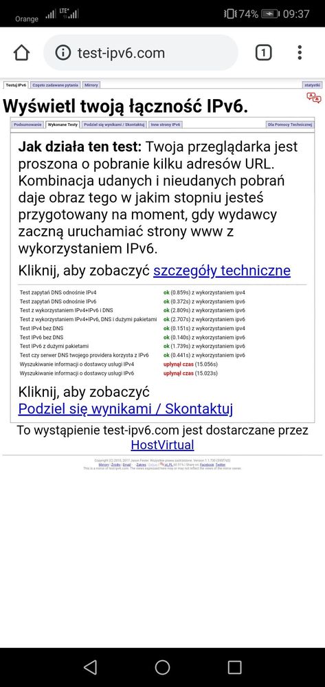

Ja sprawdziłem na swoim telefonie. Wynik jak niżej:
Ustawiłem u siebie tak:
Nazwa użytkownika: internetipv6
Hasło: internetipv6
APN: internetipv6
Spróbuj zrobić tak samo i po wybraniu profilu rozłączyć połączenie i połączyć się z internetem na nowo.

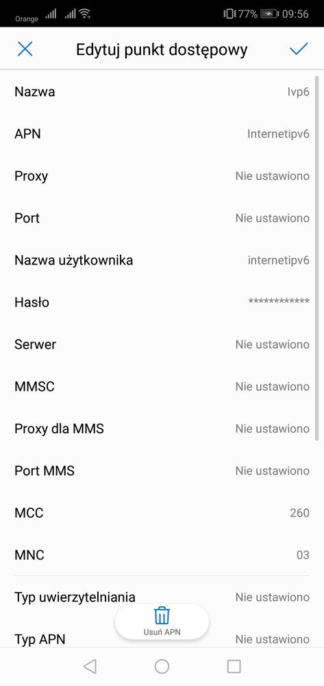

HUAWEI B618 - ipv6
@Piotrekk85, powiem Ci że sam chciałem wpisać internet. Jednakże ustawiłem właśnie w apn, nazwie użytkownika i hasłe internetipv6. Działa normalnie, a testy co dałem wyżej właśnie są w tej konfiguracji. Niżej zrzut z punktu dostępowego. Nie widać hasła, ale jest tam internetipv6. Bez wybrania Typu uwierzytelniania i wpisaniu Typu APN działa co mnie zaskoczyło trochę.

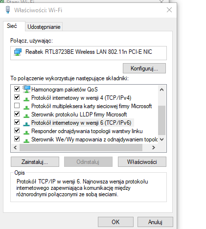

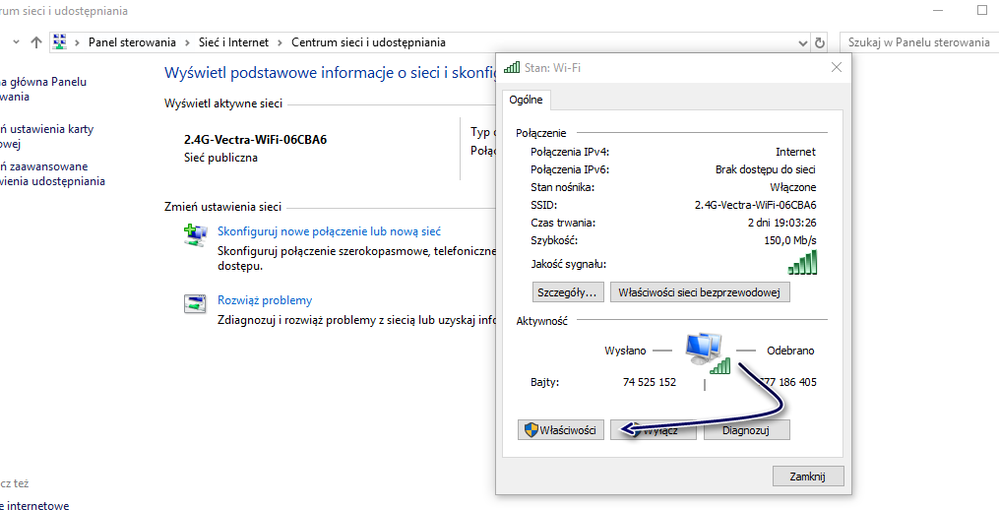

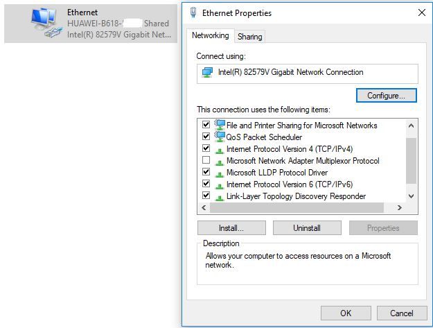

@HUN44: dla Ciebie rady:
* problem jest na pewno sprzętowy lub na bazie softu, najlepiej wypadałoby zrobić test krzyżowy np. przekładając sim do smartfonu i jak Wojtek zrobił sprawdzić ipv6
* inna opcja to podłączenie do routera innego urządzenia, może obecne nie wspiera ipv6 lub w ustawieniach/właściwościach ma wyłączony protokół w wersji 6 (lub są ustawione błędne dnsy lub jakiś ręczny ip)
* jeśli masz możliwość podłączenia do routera (kabel lub wifi) kompueta z Windowsem i sprawdzenia w tym miejscu "ptaszka"

HUAWEI B618 - ipv6
Siedzę na Windowsie,
IPv6 ciągle jest włączone.
Dalej pudło.

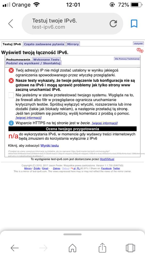

HUAWEI B618 - ipv6
Test ipv6.com przez iphone + nowy ios
