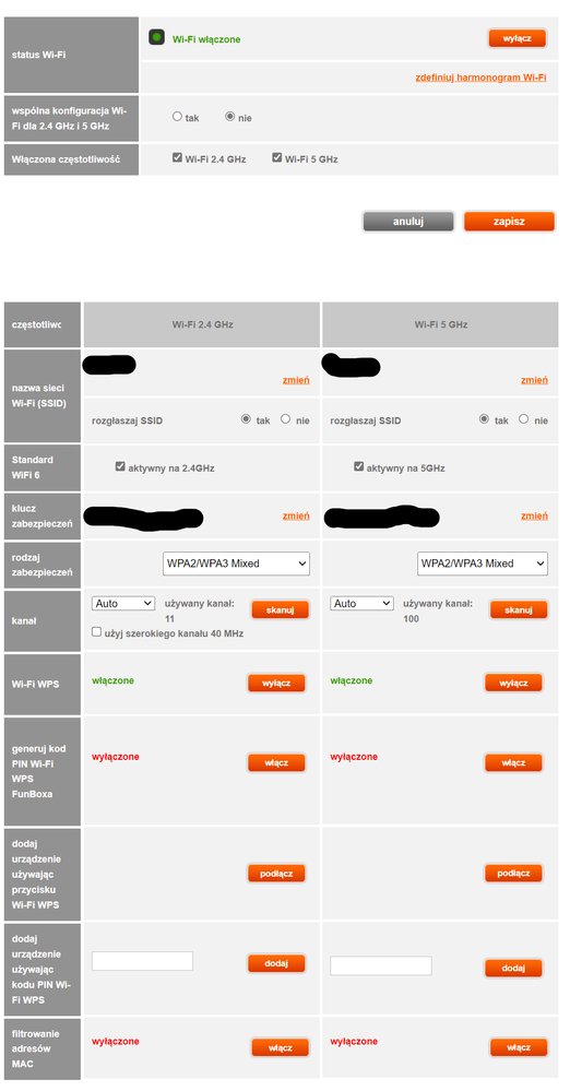

Funbox 6 zrywa połączenie z wifi
@ptr1  zarówno ja jak i znajomi posiadający FB 6 mamy pasma 2,4 i 5 GHz rozdzielone, tu masz jak to u mnie wygląda (znajomi mają tak samo lub podobnie)
