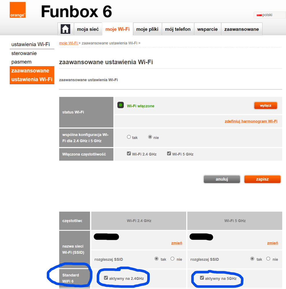

Tego nikt nie proponowal   czym jest ax ?

Funbox 6 zrywa połączenie z iwu200
@robson_lublin to jest WiFi wersja 6. Można wyłączyć w routerze i sprawdzić jak działa połączenie router dekoder. Jeżeli dalej będzie zrywało połączenie, to warto rozdzielić sieci WiFi.
@robson_lublinnapisał(-a)
Tu Ci pokazałem o co chodzi z tym "ax", jeśli chcesz go wyłączyć kliknij na "ptaszki" przy 2,4 i 5 GHz aby odznaczyć i na dole kliknij "Zatwierdź"
