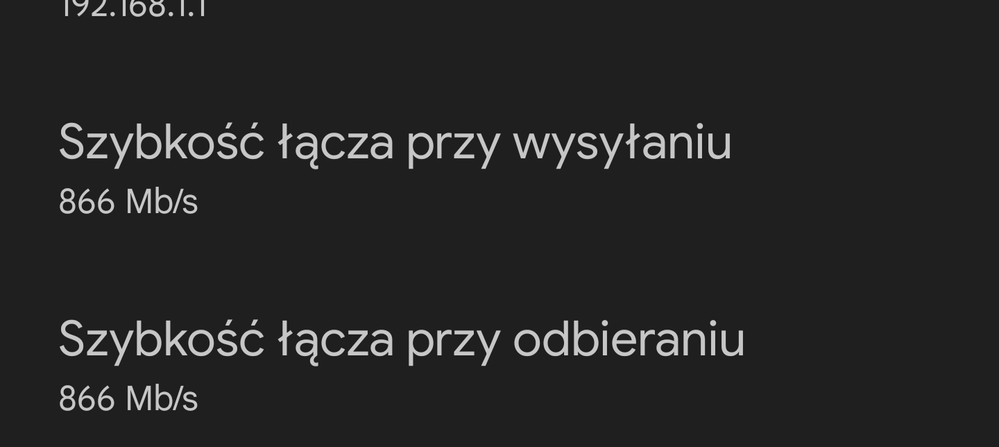

@Maverick799  Zacznij od sprawdzenia na jaką prędkość linkują co się urządzenia.  Wejdź w ustawienia sieci na telefonie i sprawdź wysyłanie i odbieranie. Np w moim przypadku mam 866 / 866 . I to jest max co da się osiągnąć na moim routerze. U ciebie powinno być więcej bo FB ma AX"a. Mógłbyś mieć pretensje do operatora jeżeli zalikiuje ci się np na 1200/1200 a na speed test pokaże np 300Mbps. W przeciwnym razie, jeżeli złapie ci np 520/480 to w zasadzie możesz pretensje tylko do siebie.
