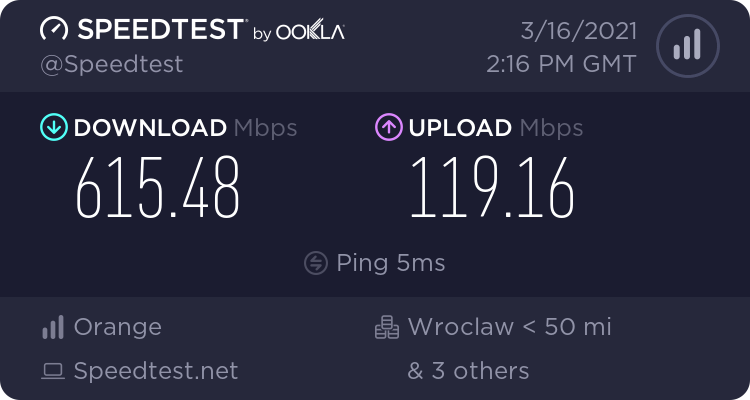

Testy na ax 5GHz dały średnio 900Mb.s telefon Xiaomi Mi 10
