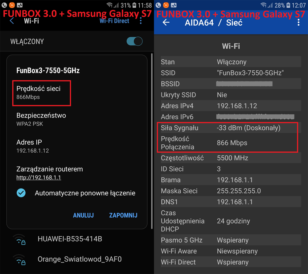

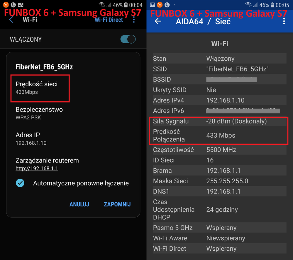

Funbox 6 - mniejsze prędkości po Wi-Fi niż Funbox 3. Czy tak ma być?
Zrzuty z telefonu Samsung Galaxy S7 dla połączenia WiFi z FunBox 6 i w połączeniu z FunBox 3.0 dla porównania. (w poście poniżej zrzut z FunBox 3.0)
(zamieszczam je tutaj m.in dla Orange)
  • 120
  • 237
Zrobiłem zgłoszenie do Orange, opisałem cały problem, dałem tez link do tego tematu, dziś kazałem dołączyć zrzuty do mojego zgłoszenia. Napisze tez do modów tutaj dzieki slav72 za dod. pomysł, moze ktoś się tym zainteresuje bo gdyby to była błahostka to bym tak zostawił, ale to jest dość poważny mankament niedoróbka softu.
  • 120
  • 237
