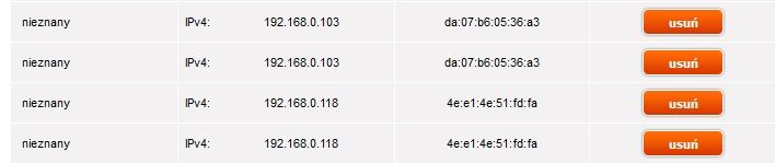

Dzień dobry,
W Funboxie 6, w menu "Zaawansowane", jest błąd w działaniu sekcji "statyczny adres IP"
Po dodaniu adresu do listy, jest on wyświetlany podwójnie.
Dodatkowo, nie działa przycisk "Usuń", przez co raz wprowadzonego adresu nie można usunąć.
Wersja oprogramowania to SGF6-pl-01.06.13.17_20.04.14. Błąd występuje niezależnie od użytej przeglądarki.
Czy ktoś się z taką sytuacją spotkał? Czy jest sposób na zmianę zawartości tej listy?

@mescherinZapewne jakiś bug na sofcie. Jeśli to nie problem, zrób reset do fabryki. Gdyby co, lepiej np wykonaj wcześniej backup ustawień do pliku...:)

No niestety jest to problem, kilkanaście urządzeń w moje sieci musi mieś statyczny adres, tak więc każda ewentualna pomyłka wymaga resetu 🙂

@mescherinWiem, ale ciekawe jak to będzie gdy wgrasz ponownie zrzucony backup? To nowy sprzęt, więc szukamy rozwiązań po omacku...

@mescherin niestety masz rację po dodaniu adres się dubluje i przycisk 'usuń' nie działa, bug który programiści przeoczyli. Pomaga tylko reset do fabryki (można go wykonać z poziomu strony konfiguracji modemu, przetestowałem i działa). O ile sobie przypominam ten błąd nie występował w FB 3.0.

@mescherinDopytam tylko-zwykły restart nie pomaga?

Restart nie pomaga. Jeżeli inni potwierdzają tą przypadłość, to wg mnie konieczna jest poprawka w sofcie routera
