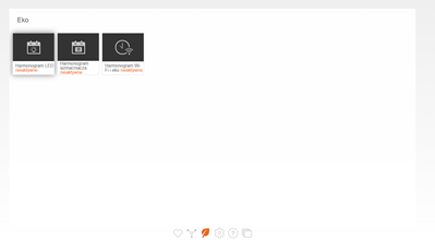

Kolejną wersję dostałem SGF6-pl-03.04.13.17_20.04.21.1 - Główne różnice jaką zauważyłem to wydzielona zakładka dla trybów oszczędności.

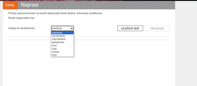

Funkcja diagnostyka wreszcie działa
Literówki przy aktualizacji poprawione
Konfiguracja USB dodana

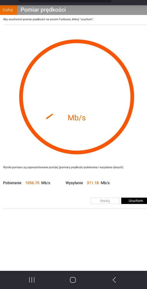

Jeszcze jedno zauważyłem, pomiar prędkości prawidłowo działa, a wcześniej pobierano sprawdzało, a na wysyłaniu się zacinało.
