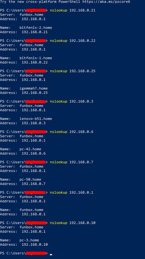

Router nie ma prawa blokować ci komunikacji pomiędzy maszynami. Sprawdź poleceniem nslookup czy DNS prawidłowo rozwiązuje nazwy urządzeń lokalnych. Z mojego doświadczenia już na FB3 ta funkcjonalność nie działała prawidłowo. Jak odłączysz FB to Windows używa LLMNR czyli rozwiązuje nazwy multicastowo, dlatego działa.

@Samotnick Masz rację router nie może blokować komunikacji i tym bardziej jest to dziwne. Polecenie nslookup prawidłowo odnajduje nazwy urządzeń:

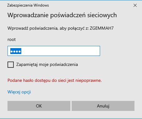

@pirenejZmieniłem adres początkowy sieci na 192.168.0.3 aby nie było konfliktów IP podłączonych urządzeń. A jednocześnie router jak i switch nie zawierał się w puli. Częściowo pomogło, niektóre urządzenia zaczęły się poprawnie komunikować ale nie wszystkie zmapowane dyski działają. Te nie działające zmapowałem po IP (porada @CyberMycha). Nie jest to idealne rozwiązanie ale działa. A to najważniejsze.
Co może powodować monit o niepoprawnym haśle przy próbie połączenia się z zmapowanym dyskiem na urządzeniu z Linuxem?
Hasło jest poprawne, działa na 100% na innym kompie, wpisywane też jest poprawnie. Przez przeglądarkę tzw. webOs działa poprawnie. Przeszukałem googla sprawdziłem kilkanaście ustawień i nadal nic. Może ktoś miał podobny problem?
