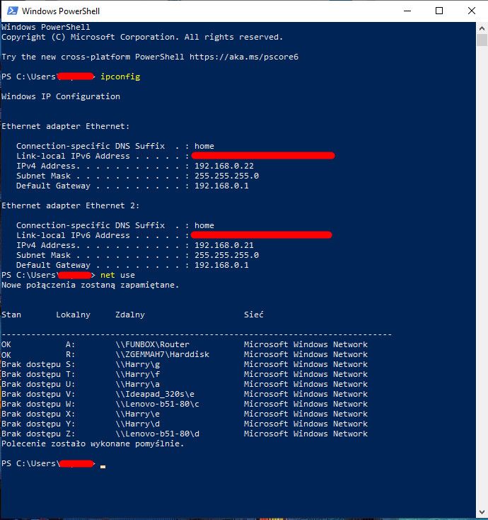

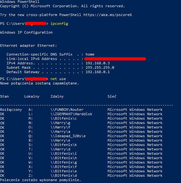

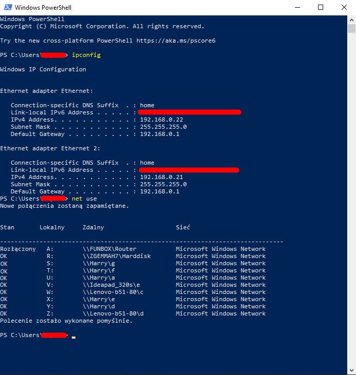

Router jest nowy, tyle co wypakowany z pudełka. Jedyne co zmieniłem to IP, podobnie jak w starym Funboxie 3.0. Switch i kable są na 100% sprawne. Wykonałem prosty test. Uruchomiłem kilka urządzeń w sieci z podłączonym routerem a potem go odłączyłem:
KOMP 1 - PODŁĄCZONY ROUTER
KOMP 2 - PODŁĄCZONY ROUTER

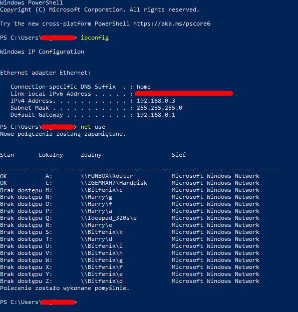

Potem odłączyłem Funboxa 6 od switcha i ponownie to samo:
KOMP 1 - BEZ ROUTERA
KOMP 2 - BEZ ROUTERA
Jak widać wszystko działa poprawnie.

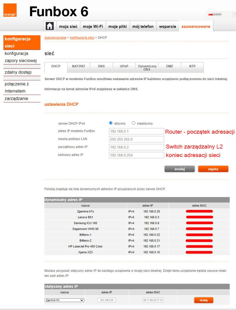

@pirenej a jaki masz zakres DHCP na FB? Ten który podałeś to adres z serwera dla IPTV który dekoder dostaje przez takiego specjalnego VPN-a. Dekoder musi widzieć FB i dopiero wtedy tuneluje IPTV.

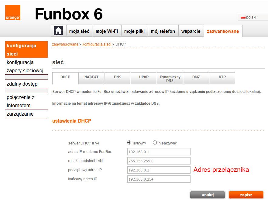

@agat13  Dekodery mogą mieć dowolną adresację i to nic nie zmienia. Telewizja mi działa na obydwu dekoderach wpiętych w switcha i aktywowała się bez problemu. Ze względów bezpieczeństwa nigdy się nie pozostawia standardowej adresacji sieci (klasa D) a przełączniki ustawia się na innej adresacji aby utrudnić włamania. Jak już wcześniej pisałem mam wszystkie urządzenia w jednej sieci, jedyne co zmieniłem to adresację z 1 na 0 ( tj. 192.168.0.1). Dekodery nie mają żadnych ustawień sieci, jedynie można zaznaczyć połączenie kablowe lub wi-fi. Router automatycznie nadaje adresy po DHCP a switch tutaj nic nie zmienia.
@Anonim Przywracanie ustawień fabrycznych nic tu nie da bo router pracuje na ustawieniach fabrycznych. Po wyjęciu z opakowania jedynie co zmieniłem to jedną cyfrę w adresie IP routera. Dokładnie to samo zrobiłem na starym Funboxie 3.0 ale tam sieć działała poprawnie. Najdziwniejsze jest to że internet działa na każdym urządzeniu, zmapowany dysk z rutera także działa poprawnie, urządzenia z Linuxem też działają, dekoder telewizji wpięty w switcha komunikuje się z dyskiem twardym w Funboxie (mogę odtwarzać materiały z niego) a tylko komputery z Windowsem mają z tym problem.

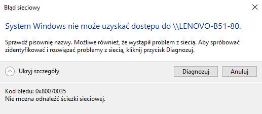

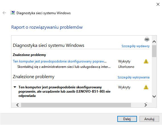

Dziś wykonałem kolejny test, podłączyłem dwa komputery bezpośrednio do routera i... dokładnie ta sama sytuacja. Komunikuje się wszystko tylko nie kompy z Windowsem. Standard, konfiguracja poprawna ale "takiego..."
I ten szalejący switch. Gdyby był faktycznie zapętlony lub uszkodzony kabel nie puściłby żadnego sygnału, zero komunikacji. Tutaj działa wszystko poza komunikacją urządzeń z Windowsem.
