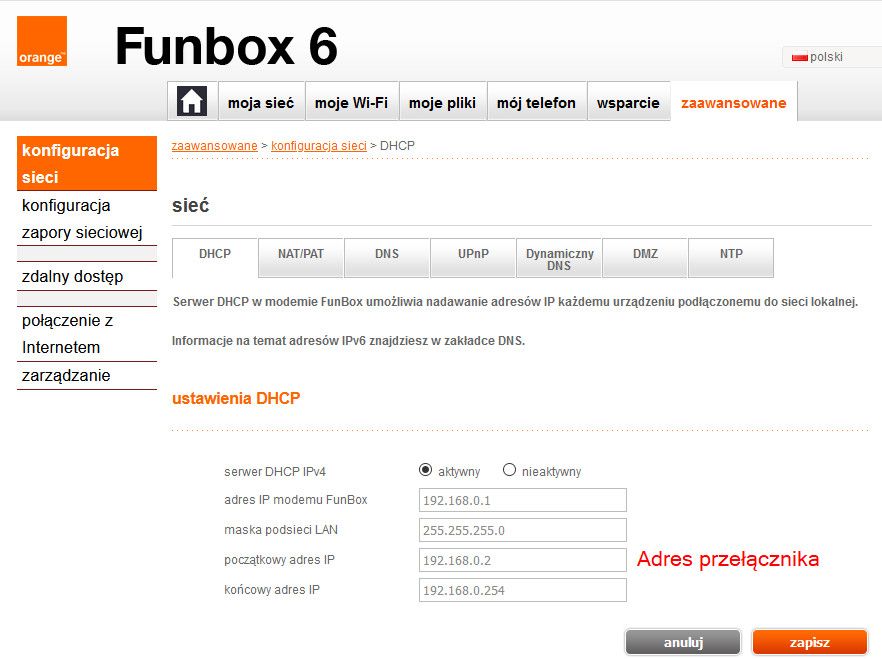

Wszystkie urządzenia mam w jednej sieci i wcześniej miałem tak samo. Switch pracuje na adresacji 192.168.0.2 natomiast router (Funbox 6) na 192.168.0.1. Sieć jest 24 bitowa.

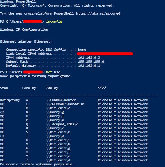

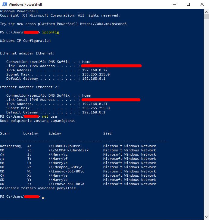

Router jest nowy, tyle co wypakowany z pudełka. Jedyne co zmieniłem to IP, podobnie jak w starym Funboxie 3.0. Switch i kable są na 100% sprawne. Wykonałem prosty test. Uruchomiłem kilka urządzeń w sieci z podłączonym routerem a potem go odłączyłem:
KOMP 1 - PODŁĄCZONY ROUTER
KOMP 2 - PODŁĄCZONY ROUTER
Potem odłączyłem Funboxa 6 od switcha i ponownie to samo:
KOMP 1 - BEZ ROUTERA
KOMP 2 - BEZ ROUTERA
Jak widać wszystko działa poprawnie.

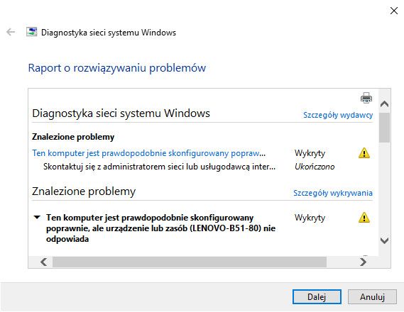

Dziś wykonałem kolejny test, podłączyłem dwa komputery bezpośrednio do routera i... dokładnie ta sama sytuacja. Komunikuje się wszystko tylko nie kompy z Windowsem. Standard, konfiguracja poprawna ale "takiego..."
I ten szalejący switch. Gdyby był faktycznie zapętlony lub uszkodzony kabel nie puściłby żadnego sygnału, zero komunikacji. Tutaj działa wszystko poza komunikacją urządzeń z Windowsem.
