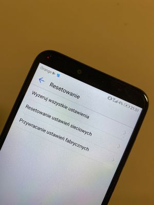

@pferd  Dobrze rozumiem, że po 5GHz też idzie 20 Mbit/s ? Ja bym proponował wyzerowanie ustawień sieciowych w telefonach(ja coś takiego w iPhone mam).
Na przykładzie Huawei Y6 mam tak:
System -> Resetowanie -> Resetowanie ustawień sieciowych
Czasami jest tak, że po zmianie routera niektóre urządzenia świrują. W końcu pamiętają sporo danych cache.

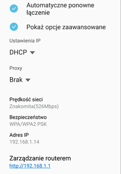

aktualnie mam przy sobie screen zaawansowanych ustawień sieci w s6egde i zrobiony w tym czasie speed test, wygląda na to że połączenie 5GHz po wi-fi mam wystarczające, ale prędkość jest taka jak na załączonym obrazku, w tym samym czasie na s10 jest maksymalna 319 i 56,
mieszkam w domku jednorodzinnym i w zasięgu mam tylko swoje wi-fi,
jakie dodatkowo zrobić zrzuty z FunBoxa?
