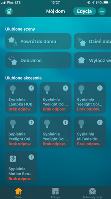

Bartłomieju, zastosowałem się do twojej porady i dodatkowo zresetowałem router.
Niestety nadal nie przyniosło to oczekiwanego rezultatu.
Na zdjęciu widać połączenie WiFi, oraz LTE - również w "obcej" sieci WiFi dzieje się podobnie

Używam Xiaomi Home, Aquara Home Yeelight.
Co dziwne, po zmianie zapory sieciowej w routerze na profil niski oraz po upływie czasu ok. 10m mogę sterować urządzeniami bez potrzeby łączenia się z tą samą siecią.
Sterować mogę jedynie za pomocą w/w aplikacji, nie ukrywam że najbardziej zależałoby mi na łączeniu się za pomocą wbudowanego systemu Apple HomeKit.

Aaaa, ok. Co do Apple Homekit'a z wykorzystaniem Aqara HUB ( jest traktowany jako akcesorium i nie pełni roli bramki dla m.in. usługi Dom od Apple ) to niestety to nie zadziała zdalnie bez np. Apple TV albo jakiegoś np. iPada wpiętego w sieci lokalnej - potrzebna jest "bramka" do punktu styku usług Apple z Aqara HUB w sieci zewnętrznej.
zerknij tutaj. https://support.apple.com/pl-pl/guide/home/hme18c2d19fa/mac
