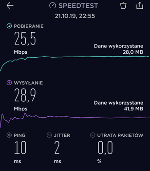

wczoraj zmieniłem vdsla na ftth 300Mb/s, technicy wymienili mi funboxa 2.0 na 3.0, i wystąpił dziwny problem, po wifi na dwóch telefonach przycięło mi download do 20Mb/s (s6edge i LG G6) a upload jest na poziomie 50Mb/s, w tym samym czasie sprawdzam na S10 i mam maksymalne wartości lekko ponad 300 i 50,
wcześniej na funboxie 2.0 miałem na wszystkich maksymalnie pobieranie 30Mb/s i wysyłanie 3Mb/s, czyli takie jak mi vdsl wyciągał,
ciekawe jest to, że jak się podłącze do wzmacniacza sygnału TP-LINK RE200, no na tych dwóch telefonach prędkość pobierania wzrasta do 70, czyli pewnie maksymalnej dla tych urządzeń,
wygląda na to że funbox 3.0 przycina mi transfer na te urządzenia, można coś, gdzieś zmienić w ustawieniach aby działały z pełną prędkością?

aktualnie mam przy sobie screen zaawansowanych ustawień sieci w s6egde i zrobiony w tym czasie speed test, wygląda na to że połączenie 5GHz po wi-fi mam wystarczające, ale prędkość jest taka jak na załączonym obrazku, w tym samym czasie na s10 jest maksymalna 319 i 56,
mieszkam w domku jednorodzinnym i w zasięgu mam tylko swoje wi-fi,
jakie dodatkowo zrobić zrzuty z FunBoxa?

@pferd  zrzuty z ustawień wi-fi w FunBox, tak na marginesie testy są mało przekonujące, liczy się prędkość pobierania w telefonie czy wysyłanie, inna sprawa to wykorzystanie sieci wi-fi i pasma, jak sporo sprzętu korzysta w danym momencie, to prędkość spada.
