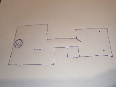

@Ronnajpiej jakbyś miał możliwość przeciągnięcia LAN do 2 pomieszczenia. Jeżeli nie masz takiej możliwości to może warto rozważyć wspomniany przez @agat13 repeater.
Ogólnie nie ma problemu, aby połączyć router z routerem lub Access pointem . Po prostu je łączysz kablem LAN.  Z repeaterem jest taka trudność, że on sam w sobie musi być w dobrym zasięgu głównego routera.
Edycja.. ; Czyli między pomieszczeniami jest jakiś korytarz? Jest w tym korytarzu jakieś gniazdko?

@Ron nie jest źle. FB6 ma pozycję pionową, co zapewnia lepszą propagację na jednym poziomie. Na końcu korytarza, lub na ścianie przy urządzeniach na wprost FB  stawiasz SWB i według mnie będzie ok

@Ron Rysunek pokazuje, że to nie żadna ściana (jak myślałem) tylko długi korytarz powoduje słaby sygnał w drugim pokoju. Dużo z FB3 już nie zdziałasz bez dodatkowego sprzętu. Posłuchaj kolegów.

Dzieki za chęci koledzy. Ogólnie jestem wkurzony. Nie wiem czy chce mi się bawić w dodatkowe urządzenia w małym mieszkanku.
Pomyśle... ale chyba nad zmianami.

47m2. Sorki za rysunek 😂
Kropki to urządzenia.
Najprościej byłoby przestawić FB3 do pokoju z urządzeniami, wymieniając kabelek światłowodowy na dłuższy. Chyba że w pokoju z FB3 też są jakieś urządzenia. Generalnie WiFi w tym modelu ma taki sobie zasięg. Jeśli nie ma zbyt wielu konkurujących sieci, to jeszcze jakoś sobie radzi, ale generalnie trzeba je albo zastąpić (inny AP podłaczony przez eth, nawet w tym samym miejscu, WiFI FB3 wyłączone), albo uzupełnić (kabelek eternetowy do drugiego pokoju i tam SWB (lub inny AP, ale lepiej SWB). Rozwiązanie z wzmacniaczem SWB bez kablowej przedłużki też można brać pod uwagę, ale to już takie sobie rozwiązanie.
