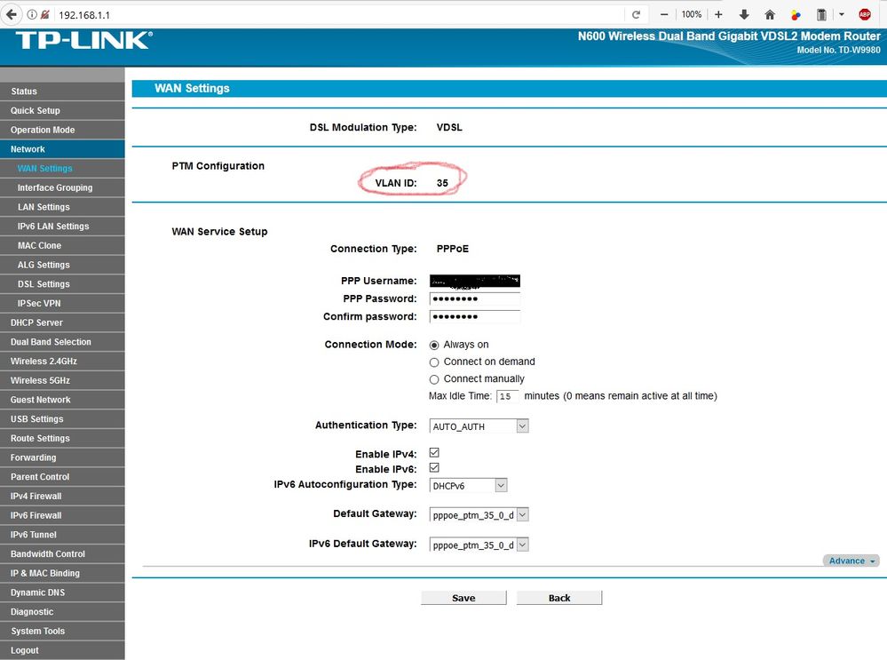

Piszecie, że router musi obsługiwać VLAN-y. Ja chcę tylko internet bez żadnych TV i telefonu. Mam router TP-LINK W9980, który nie ma VLANów ale ma możliwość ustawienia VLAN ID. W tym przypadku 35. Czy to wystarczy abym mógł go podpiąć pod ONT i będzie działał bez obsługi dodatkowych VLAN-ów? Powtórzę , że chcę tylko Internet.

Wiem.  Znam  ten  opis. Ale mi chodzilo  o  to  czy router  tp-link w9980 obsluzy mi sam  internet bez voip i tv bo  ich nie  chce. Chodzi mi o sam  internet. Czy ten model wystarczy podlaczyc do ONT bez zadnych  switchy gdyż moim zdaniem do samego netu wystarczy w nim obsluga jednego VLAN ID.
