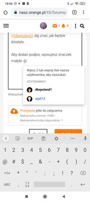

Aby dodać podpis, wpisujesz znaczek małpki @, wyskakuje okienko z wyborem użytkowników:
Wybierasz z listy i masz @dbxpoland1 lub @agat13
