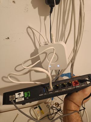

Kupiłem mostek Philips Hue i mam problem z podłączeniem go do Funbox 2.0.
Po wpieciu do zasilania na mostku świeca się tylko dwie diody (nie, w aplikacji Hue nie jest widoczny, bo muszą być 3 diody aktywne)
Dodatkowo w modemie Funbox nie swieci się dioda po wpieciu w gniazdo Ethernet.
Próbowałem z dwoma kablami bez rezultatu.
Co można sprawdzić? Jeśli chodzi o ustawienia?
Chciałbym wykluczyć konfigurację przed odesłaniem.

@Jogi Ten mostek jest po prostu do kitu jeżeli chodzi o negocjowanie prędkości portu. https://community.ui.com/questions/Philips-HUE-Bridge-v2-can-not-connect-to-the-internet/7700b72e-f9... Spróbuj podłączenia do innego switcha bo na FB nie ustawisz na sztywno parametrów portu ethernetowego.

@Jogi  co tu dużo pisać, zwracaj Mostek Hue, jakiś feler ma, kontrolki muszą się palić 😎

@Jogi  środkowa dioda to wskaźnik podłączenia do Ethernetu.
Jeśli na tych dwóch  kablach działa np laptop czy jakiekolwiek urządzenie sieciowe wykazuje połączenie prawidłowo , to warto zerknąć czy świeci się wskaźnik w porcie eth w modemie
Jeśli kable i modem wykazują z innymi urządzeniami oznaki życia, zresetuj ( jeśli nie ma to mechaniczne)  urządzonko. Później już tylko wymiana

@Jogi jeżeli masz pewność, że przewody ethernetowe są sprawne, podłączenie mostek Philips Hue w inne porty routera FunBox też nie powoduje zapalenie diody internetowej i w routerze i w mostku, to ewidentne uszkodzenie mostka. Bez podłączenia do sieci mostka nie skonfigurujesz. Mostek Philips Hue trzeba wymienić na sprawny.

Jeśli kable Ethernet są sprawne ( działają na innych urządzeniach) i podłączając mostek w inne porty do modemu Funbox 2, nie zapała się dioda internetowa zarówno w modemie jak i w mostku to ewidentną przyczyną jest uszkodzony mostek Philips Hue. Jeśli posiadasz gwarancje na niego to spróbuj go wymienić na nowy.

@Jogi Resetowałeś mostek „przyciskiem” znajdującym się na spodzie urządzenia? Możesz zajrzeć do gniazda sieciowego w mostku i sprawdzić czy nie widać jakiegoś uszkodzenia blaszek.

Bardzo przepraszam ale dopiero teraz przyjrzałem się zdjęciu w lepszej jakości i mam pytanie: Jakiej kategorii jest zastosowany przez Ciebie przewód sieciowy? Dwie pary? Sam go robiłeś?

@Jogi Jak rozumiem, w aplikacji hue po wejściu w ustawienia następnie mój system hue i po kliknięciu plusika celem dodania mostka. Nic się nie dzieje?

Mam jakby pozycje startowa że dodać mostek przy początkowej konfiguracji - przy tej opcji mi nie wyszukuje go i dalej jakby aplikacja nie widzi go
Funbox został podłączany przez instalatorów Orange

@Jogi Ten przewód pomiędzy mostkiem Hue a FB też Ci podłączali technicy? Bo to wygląda na telefoniarską samoróbę a nie prawidłowy przewód sieciowy. Daj zdjęcie wtyczki od góry. Strzelam, że są podłączone żyły 3, 4, 5 i 6, po telefoniarsku.
