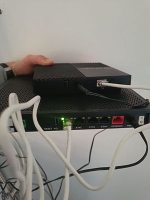

@Jogi
Kabel do podłączenia FB z mostkiem musi być kablem sieciowym, zarobionym fabrycznie. To co masz na obrazku nie wygląda na taki. Co masz na myśli pisząc że próbowałeś dwa kable? Jakie konkretnie kable? Na pewno były to kable sieciowe?
Po prostu kup nowy kabelek eternetowy w sklepie i podłacz nim mostek do FB, jestem prawie pewien że tu jest problem.

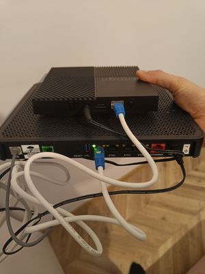

Funbox 2.0 problem z mostkiem Hue
Po podpięciu dekodera Do TV używając kabla dołączonego do mostka Hue to dioda w FB jest aktywna.
Tym samym kablem podłączając FB do mostka Hue nie ma reakcji na FB i na mostku
@Jogi Użyj czteroparowego przewodu a nie tej samoróbki. Nie dostałeś przewodu ethernetowego w komplecie z FB?
Wykluczam kabel.
Ten z zestawu FB plus dekoder - dziala
Ten z zestawu połączenie FB mostek Hue nie ma reakcji na diodzie FB i pala się tylko dwie diody na mostku
@Jogi Tylko zarabiane fabrycznie i proste, bez przeplotu. Ten może mieć przeplot i działa bo działa autonegocjacja. Na tym urządzeniu może jej nie być...Zweryfikuj kable, jeśli będą dobre, znaczy problem z portem eth w mostku

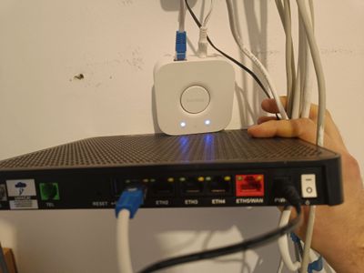

@Jogi Dociskasz dobrze przewód w gnieździe Hue? Słychać kliknięcie?
Pewnie ze tak, kabel docisniety i słychać kliknięcie
No to kicha.
Port jest firmowo zepsuty.
Zdaje się że po wymianie na inny egzemplarz też taki pozostanie.
@Jogi Ten mostek jest po prostu do kitu jeżeli chodzi o negocjowanie prędkości portu. https://community.ui.com/questions/Philips-HUE-Bridge-v2-can-not-connect-to-the-internet/7700b72e-f9... Spróbuj podłączenia do innego switcha bo na FB nie ustawisz na sztywno parametrów portu ethernetowego.
@Jogi Dzięki Tobie dowiedziałem się, że można współcześnie oferować w zestawie takiej nędznej jakości przewody sieciowe. Przez 25 lat nie zastosowałem nigdy ethernetowego przewodu z mniejszą ilością niż cztery pary a tu proszę, można.
