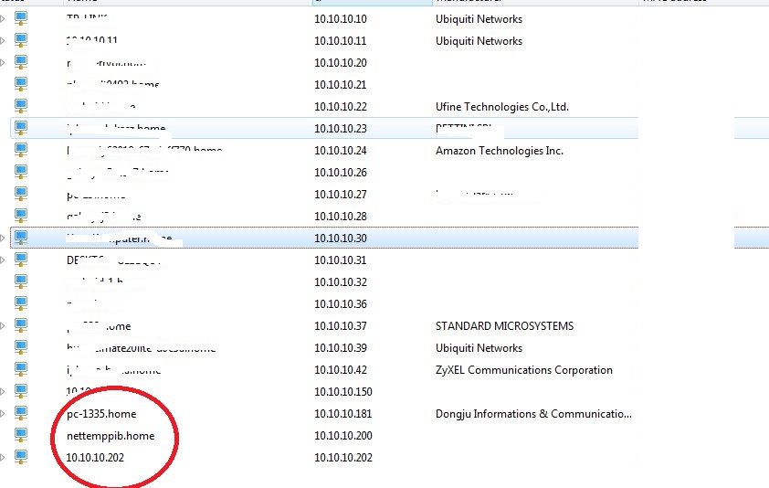

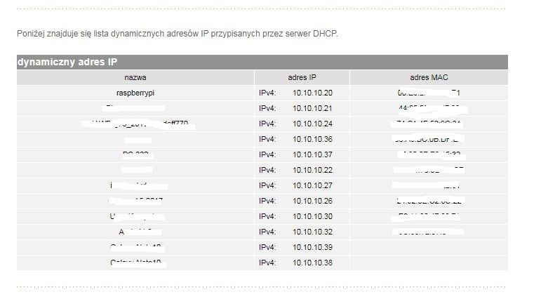

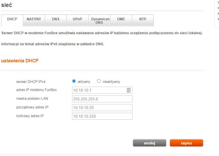

No to po kolei.
  • 8

tych 3 urządzeń nie widać, nie widać jeszcze urządzeniana adresie 10.10.10.5.
W zakładce statyczne IP nie mam nic ustawione ponieważ jak rozwinę belkę to urządzenia które mnie interesują nie są widoczne.

@poprostu zapytam po prostu  ....po co Ci ta pula adresowa??
