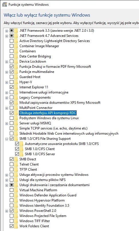

Funbox 2.0 - Problem z dyskiem USB
Odznacz całą gałąź "SMB 1.0/CIS File Sharing Support" i to co w niej jest - tylko próba.

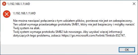

Pojawia się ten sam błąd:
Ja bym bardziej nie doszukiwał się problemu w komputerze, a w routerze lub dysku zewnętrznym, bo przecież z jak z dwoma pendrive'wami działa normalnie i widzę w sieci serwer DLNA to bardziej winda funboxa czemu nie widzi dysku zewnętrznego
Zrób jeszcze jedne test, zostaw wszystko zaznaczone w tej gałęzi za wyjątkiem "Automatyczne usuwanie protokołu SMB 1.0/CIFS" i na odwrót 🙂

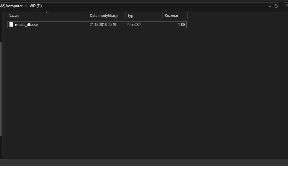

OK zaraz zrobię to 😉 jeszcze mam zamiar przed tym dokonać formatowania może na FAT32 przez EaseUS
Ale odkryłem teraz, że odłączyłem dysk od routera i podłączyłem go do kompa. Jest na nim plik

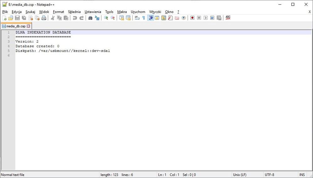

A jego zawartość to:
  • 1175
  • 10524
  • 61
Baza danych pod DLNA, jak go wyrzucisz, a użyjesz przez DLNA ponownie to się pojawi z powrotem - on raczej nie jest winowajcą. Na tej wirtualnej maszynie z w7 sprawdzałeś ?
Zrobiłem na razie to co powiedziałeś czyli włączyłem te wszystkie opcje oprócz tej jednej. Dalej ten sam efekt: prosi o hasło do konta i żadne nie pasuje.

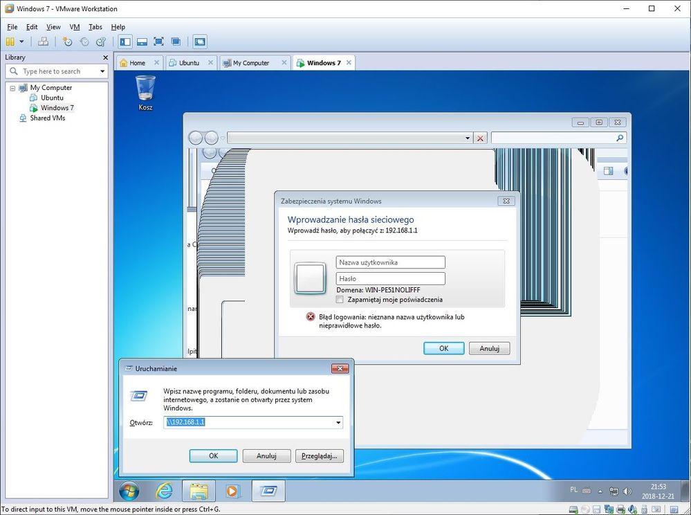

@Bartłomiej
Postawiłem win 7 i jest coś takiego:
wpisałem admin i hasło jakie mam ustawione i dalej nic. Tylko komunikat, że błędne hasło
