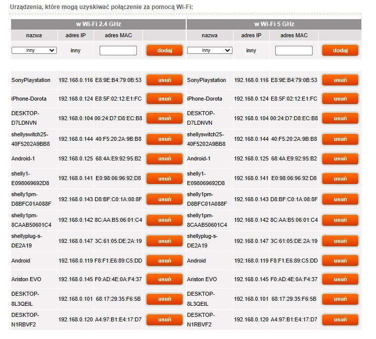

Konfiguracja Funox to:
Dwie odrębne sieci WiFi 2,4Ghz i 5,0Ghz o odmiennych nazwach.
Filtracja adresu MAC i przydzielanie adresu IP według mac.
Wszystkie urządzenia są widoczne w sieci WiFi 2,4Ghz, dostaja przydzielony im adres IP.
Urządzenia Shelly można tylko sterować w obrębie sieci WiFi, tzn, że po wylogowaniu urządzenia z sieci WiFi poprzez Internet aplikacja nie ma już dostępu do tych urządzeń - komunikat off-line.

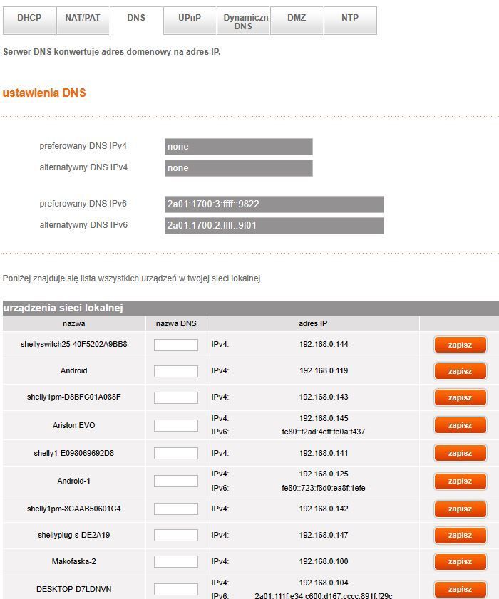

Podejrzewam jeszcze że brak wyjścia urządzeń automatyki budynkowej może być spowodowany ustawieniami IPv4.

Dodałem zdjęcia z załącznika - Rafał

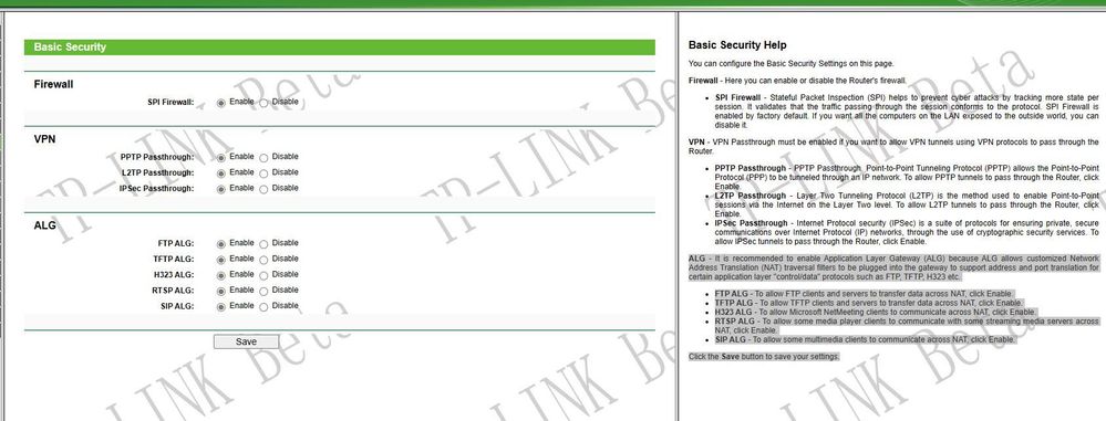

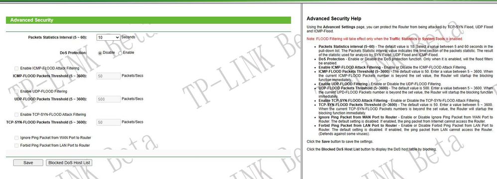

Dodaje w załączniku konfigurację starego tp-link przy której udało mi się dzisiaj połączyć z bojlerem i urządzenia shelly również działały poprawnie.
Próbowałem dodać w funbox 2.0 wszystkie reguły dla tego bojlera w nat/pat , ale nie pomaga.
W ustawienia zapory w funbox na wszystkich poziomach wymagane są reguły nat/pat, ale dodanie wszystkiego nie pomaga.
* Wstawiono grafikę dodaną jako załącznik – moderator Michał

Najprostsza rada dla Ciebie to: używaj dalej tego TP-Linka, skoro na nim wszystko Ci działa. Po co chcesz zmieniać na FB2?
PS. Konfigurujesz swój LAN w trybie hybrydowym IPv4-IPv6. Jeśli robisz to umyślnie i wiesz co robisz, to OK. W przeciwnym wypadku skupiłbym się na obsłudze jednego tylko protokołu, IPv4 jest znacznie prostszy. Urządzenia mogą "głupieć" jeśli wydaj im się, że mając adres IPv6 mogą dowolnie być osiągane z internetu. Tak nie jest.
Nie wiem jak jest w przypadku tych sprzętów, które masz, ale najbardziej popularne rozwiązania z indywidualnymi apkami polegają na sterowaniu poprzez serwer w chmurze: do takiego dostępu w zupełności powinien wystarczyć poprawnie skonfigurowany dostęp do internetu, bez żadnych specjalnych ustawień zapory czy przekierowywania portów. Natomiast jeśli wchodzi w grę bezpośrednia kontrola urządzenia z apki, bez pośrednictwa chmury, to koniecznie jest przekierowywanie portów. Nie pokazałaś nic, co wskazywałoby na specyficzne przekierowywanie portów w TP-Linku, więc obstawiam że raczej nie w tym rzecz. Na Twoim miejscu spróbowałbym na początek wyeliminować protokół IPv6 z konfiguracji, albo przyjrzeć się adresacji LAN przy włączonym TP-Linku zamiast FB2, i wtedy zdecydowałbym który protokół i jak zaimplementować.
