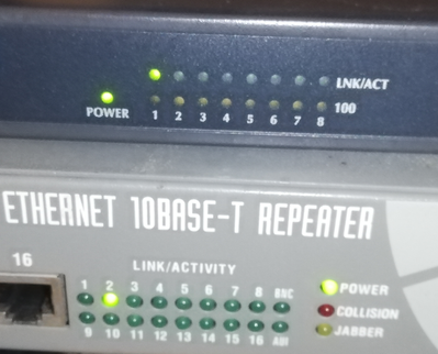

Typ urządzenia nie, typ karty sieciowej tak. Powinno to być w dokumentacji. Najprościej jest w przypadku przełączników sieciowych (switch) te są zawsze podpisane. Podobnie jest z kartami sieciowymi komputerów, w tym przypadku opcje wyboru prędkości powinny wszystko powiedzieć (naturalnie jeśli zainstalowany jest właściwy sterownik). Przy innych wynalazkach trzeba szukać w dokumentacji, ewentualnie magicznych inskrypcji na obudowie.
PS. Przykład dwóch urządzeń połączonych na 10Mbps: górny swich potrafi połączyć się na 100Mbps (i sygnalizować to diodą "100"), dolny to tylko "10BASE-T" czyli 10Mbps. Port  nr 1 pierwszego jest połączony z portem 2 drugiego.
