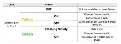

@Wrotek  Znalazłem takie coś do FB3 konkretnie
Wnioski: obie diody są niezależnie wskazujące...Gbeth jest kiedy żółta świeci i zielona też...
Zielona świadczy o podłączeniu jakiejkolwiek karty do portu, a o 10/100 gdy żółta nie świeci...
Ruch to miganie zielonej ...i tyle

@Wrotek kolory maja zwiazek z predkosciami
 Takie cos znalazlem

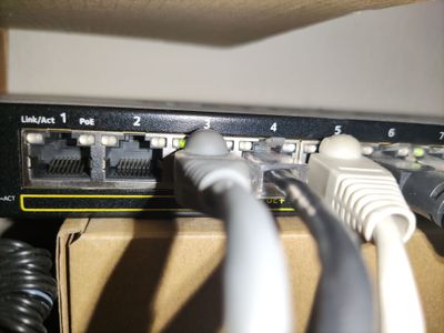

@Wrotek nie mam FunBox-a, ale postanowiłem sprawdzić jak u mnie wygląda sytuacja na routerze.
Lewa dioda przy porcie LAN:
  • święci na zielono - połączenie aktywne z prędkością 1000 lub 100 Mbit/s
  • miga na zielono - trwa transmisja danych
  • święci się na pomarańczowo - połączenie aktywne z prędkością 10 Mbit/s
  • miga na pomarańczowo - trwa transmisja danych
Prawa dioda przy porcie LAN informuje o połączeniu PoE, czyli zasilanie z portu LAN. Nie wiem tylko, czy FunBox ma opcję zasilania urządzenia po porcie LAN. Może również oznaczać aktywne połączenie z wyższą lub niższa prędkością. Wtedy może być inny kolor świecenia kontrolki w zależności od prędkości.
Poniżej fotki:

u Ciebie widzę, że te diodki prawe/lewe są właściwie podwójne. No i z jakimś podstawowym opisem. FunBox ma pojedyncze (albo tak wyglądają) i żadnego opisu nie ma poza "ETH1"(/2/3/4).
