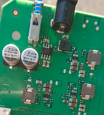

FunBox - zasilanie, zakres napięcia
... a jak jesteś rzeczywistym majsterkowiczem, możesz rokręcić FB (czy są plomby?) i odszukać na płytce stabilizator napięcia a następnie jego absolute maximum ratings. Będziesz wiedział, czego się nie obawiać. Z jakiegoś majsterkowiczowskiego tutejszego wątku taki fragment płytki zrzucam z okolic gniazda zasilania, niestety niezbyt czytelne oznaczenia. Spróbuj tą drogą, z pomocą swojego multimetru (i podziel się spostrzeżeniami).
@pirenej Wielkie dzięki! Pójdę tym tropem 🙂 Trochę mam teraz innych zajęć, ale dam info gdy ogarnę. Pozdrawiam serdecznie radioamatorsko: Vy 73 de SP1MS
