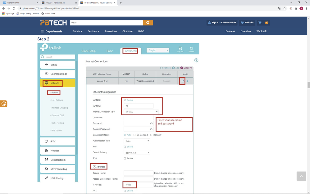

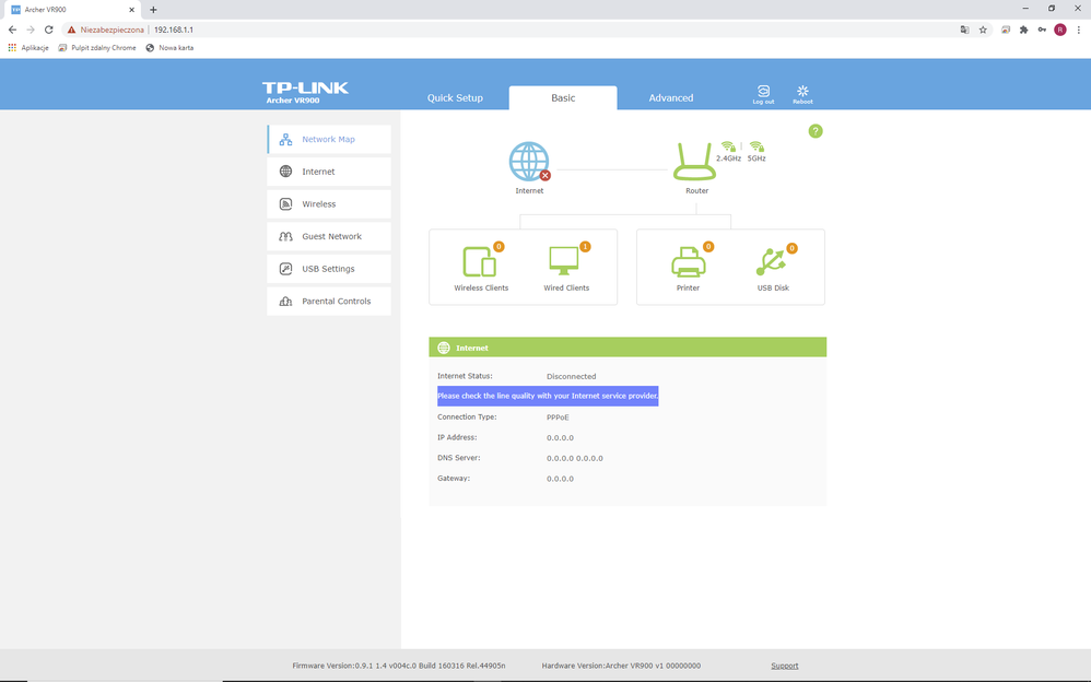

@agat13  znalazłem na stronach nowozelandzkich instrukcję do uruchomienia VR900w przypadku korzystania z sieci kablowej lub optycznej. Dołączam zrzut z info routera o problemie.mam pytanie : czy sygnał dostarczany do routera z ONT może być nieprawidłowy? czy to jest sygnał ethernetowy a może zupełnie inny? Na stronie NZ menu routera jest rożne, dodano Vlan ID.( załącznik).

I następny załącznik. Tej możliwości  nie ma w wersji na EU.

Problem z konfiguracją routera TP Link
@Kierus57 ustaw VLAN ID na 35 oraz wpisz login i hasło do usługi internetowej. Sprawdź i daj znać czy zadziałało.
To, co jest na załączonym zrzucie to wersja dla Nowej Zelandii. tego nie ma w wersji EU.
@Kierus57 to takiego routera nie skonfigurowane pod światłowód Orange. Musi mieć opcję ustawienia VLAN na 35 oraz możliwość wprowadzenia loginu i hasła do usługi internetowej. Inaczej nici z takiego routera. Szukaj więc routera z usługą VLAN.
