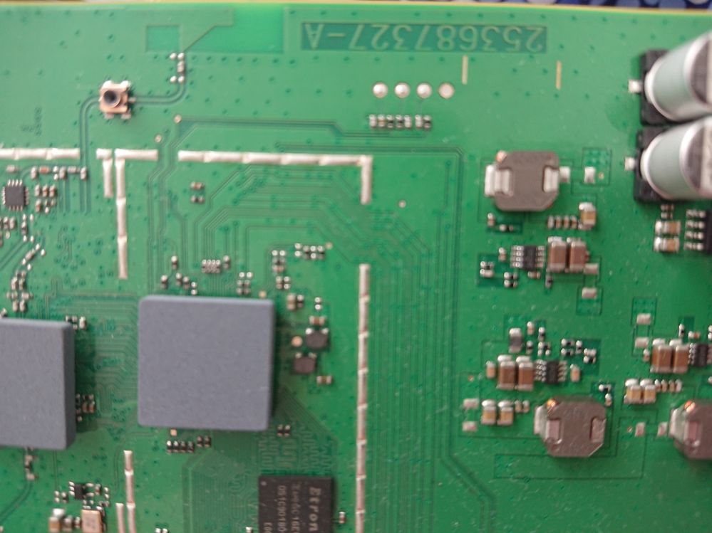

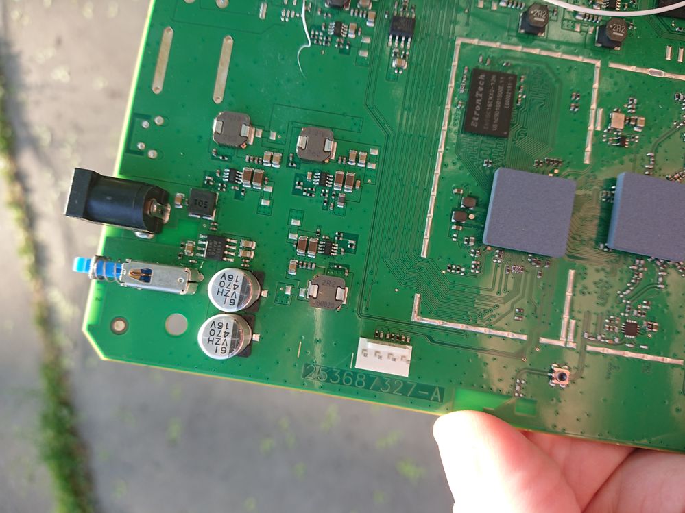

Jakby kogoś interesowały wnętrzności fb3.
Ma ktoś rozpiskę tych portów do anten?
No i na moje oko jest uart i nie trzeba będzie lutowac 🙂 DSC_0944.JPGDSC_0944.JPGDSC_0943.JPGDSC_0943.JPGDSC_0941.JPGDSC_0941.JPGDSC_0939.JPGDSC_0939.JPGDSC_0940.JPGDSC_0940.JPG

UART Ci wiele chyba nie da - pewnie dostęp do konsoli po UART jest zablokowany hasłem, bootloader też.

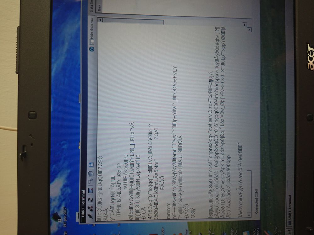

FB3 instrukcja serwisowa tryb serwisowy ssh uart
Narazie bez sukcesów dużych ale to 5 minuta po podłączeniu..czyli klasyczny piątkowy wieczór 🙂

Jak sytuacja wygląda na froncie:) Mam pewne kłopoty tak jak widać na zdjęciu z "czytelnością" danych które lecą po serialu. Może coś z lutem i coś nie styka. Sprawdzę. Ale i tak to co się udało to uzyskać hasło autoryzujące ONT w OLT.
Urządzenie które podpiąłem do sieci zamiast FB3 to HG8247H.
Łapie linka światłowodowego. Wprowadziłem hasło, skonfigurowałem połączenie PPPoE ale póki co lipa. połączenia niema. Zacząłem czytać o całym mechanizmie autoryzacji i jest jeszcze coś takiego

No i ok. Ten SLID wydaje mi się, że jest nawet na naklejcie pod FB3 i zresztą też wyświetla w sesji terminala. Niby go wprowadziłem do Huwaweja ale też nic. Choć od razu go zamienia na HEX i nie wiem czy tutaj nie następuje jakieś przekłamanie. Co ciekawe ten SLID jest inny od mac addresu z tego co widzę
Polecam też ten artykuł
http://support.huawei.com/enterprise/en/doc/EDOC1000078313?section=j00c
I co ciekawe po podłączeniu tego routera do światła osiąga on stan O5....
Idę walczyć dalej.
Pytanie czy ktoś wie czy Orange wpuszcza tylko na podstawie tego SLID i pass czy jeszcze jakieś opcje?
W konfiguracji huweja widziałem nawet możliwość wgrania certyfikatu jako metody do autoryzacji ONT...
A może dopiero jak urządzenie się skonfiguruje po TS069 lub czymś podobnym to będzie mogło podłączyć się do internetu?
