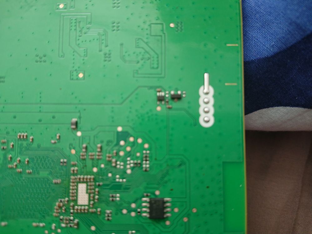

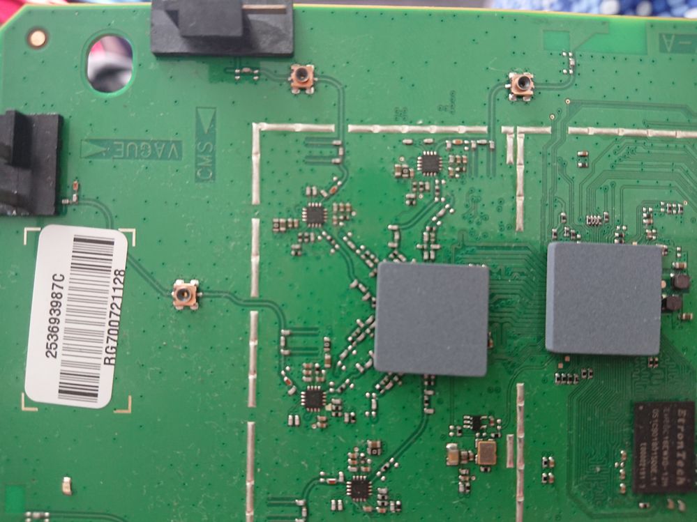

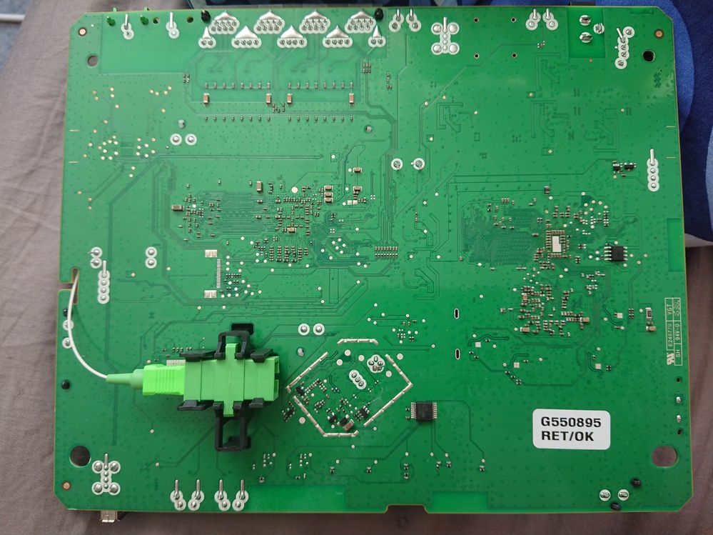

Jakby kogoś interesowały wnętrzności fb3.
Ma ktoś rozpiskę tych portów do anten?
No i na moje oko jest uart i nie trzeba będzie lutowac 🙂 DSC_0944.JPGDSC_0943.JPGDSC_0941.JPGDSC_0939.JPGDSC_0940.JPG

UART Ci wiele chyba nie da - pewnie dostęp do konsoli po UART jest zablokowany hasłem, bootloader też.

FB3 instrukcja serwisowa tryb serwisowy ssh uart
Narazie bez sukcesów dużych ale to 5 minuta po podłączeniu..czyli klasyczny piątkowy wieczór 🙂

Jak sytuacja wygląda na froncie:) Mam pewne kłopoty tak jak widać na zdjęciu z "czytelnością" danych które lecą po serialu. Może coś z lutem i coś nie styka. Sprawdzę. Ale i tak to co się udało to uzyskać hasło autoryzujące ONT w OLT.
