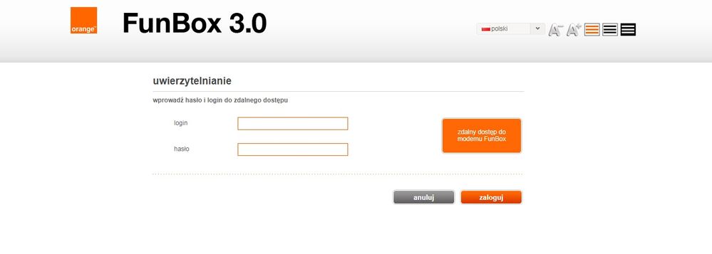

Cześć,
w ustawieniach zaawansowanych modemu, zakładce zdalny dostęp, utworzyłem login, hasło i port w zakresie 10000-30000. W ten sposób utworzyłem adres URL po którego wprowadzeniu do wyszukiwarki powinienem mieć dostęp do konfiguracji modemu z poza sieci wewnętrznej.
Faktycznie mogę się zalogować i zostaję przekierowany do strony głównej /index2.html. Niestety próba przejścia do czegokolwiek dalej kończy się automatycznym wylogowaniem zanim wybrana strona zostanie załadowana.
Czy ktoś jest w stanie mi odpowiedzieć co się dzieje, że nie mogę przejść dalej?

Mylisz się.
Za pomocą automatycznie przydzielonego URL wprowadzam skonfigurowany przeze mnie login i hasło i w ten sposób wchodzę do strony domowej modemu. Problem polega na tym, że nie mogę potem przejść dalej bo wylogowuje mnie przed załadowaniem strony.

@Wostas1  to dlaczego cię wyrzuca?
Inna sprawa że zdolnym dostępem zarządza Orange, to że do konsoli się dostaniesz, nic nie znaczy, dalej nie przejdziesz 😎

@Wostas1 niestety ale to Ty się mylisz, zdalny dostęp jest przeznaczony tylko i wyłącznie dla pomocy technicznej i to dlatego nie możesz przejść dalej. Został stworzony do tego aby na pewien czas przyznać dostęp technikom w celu zdalnego sprawdzenia możliwych usterek w FB, @Anonim  ma całkowitą rację.

@Wostas1 kiedyś Orange na swoich routerach miał poważną wpadkę z podmianą IP DNS, dlatego obecnie zdalny dostęp jest blokowany dla zwykłego użytkownika z zewnątrz.
Jeżeli koniecznie chcesz mieć dostęp z zewnątrz, to trzeba posiadać własny router i dobrze go zabezpieczyć, aby nikt nie powołany się nie dostał i nie przechwycił kontroli.

Na Funboxie 3.0 działał zdalny dostęp. Chyba, że teraz coś się zmieniło.

Zdalny dostęp działa. Właśnie sprawdziłem.
Wersja firmware: SoftAtHome SG30_sip-pl-03.17.08.17

@pirenej masz rację na FB 6 też działa, @Wostas1 zwracam honor, faktycznie słusznie piszesz w modemie są dwie opcje: 1 to "zdalny dostęp dla pomocy technicznej" w sekcji "wsparcie", 2 to "zdalny dostęp" w sekcji "zaawansowane" i zapewne tą drugą masz na myśli.
