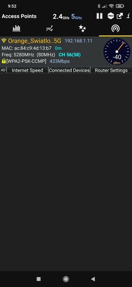

FunBox 3.0 nie działające WiFi 2.4GHz
Sądząc po tym pomiarze to zasięg Twojego modemu w miejscu pomiaru jest zerowy. Nie wierzę, że drugi modem zachowuje sie tak samo. Problemu trzeba szukać w zasięgu czy konflikcie w sieci. Zrób taki sam pomiar z tego miejsca, gdzie stoi urządzenie bez zasięgu. Zerkniemy

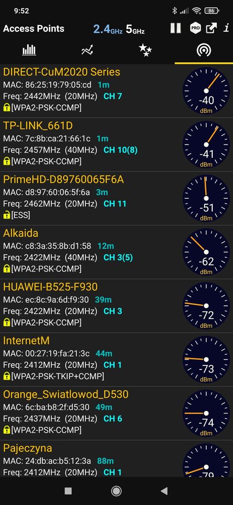

WiFi 2.4GHZ - Orange_Swiatlowod_13B2
WiFi 5GHz - Orange_Swiatlowod_13B2_5G
Od FB jestem jakieś ~2m. Drukarka jest blisko FB (max 1m) DIRECT_CuM_2020.
W odległości ok 4m od FB jest Lampa LED Prime HD oraz jeden z mierników zużycia prądu.
@Rafal__83No i nie widzę SSID sieci 2,4
Zerknij w menu modemu, bo jeszcze raz powtarzam, że drugi modem z tym samym błędem to aż nieprawdopodobne. Nie słyszałem o podobnym zachowaniu u znajomych z tym modemem, więc i wadę nowego softu bym wykluczył.Może SSID jest ukryte?
Zostaje opcja archiwum X i przestawienie modemu na testy o metr w górę, dół, prawo i lewo...Coś może dusić transmisję dokładnie w tym punkcie, w którym stoi modem. Spotkałem takie przypadki...
Warto jest poodłączać wszystkie urządzenia po kolei obserwując zachowanie wifi w modemie. Może jakiś odbiornik podłączony zakłóca...
