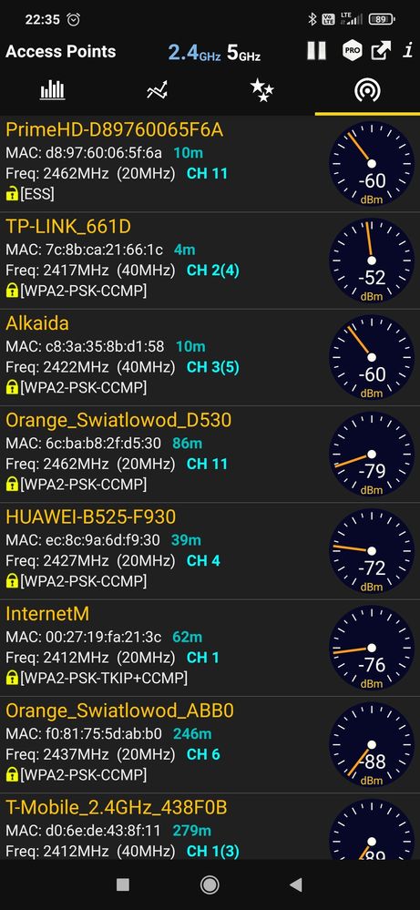

@Rafal__83Pytanie: czy tylko na tych wymienionych urządzeniach tracisz połączenie? Czy jest to związane z utratą zasięgu czy braku komunikacji. Sprawdź to za pomocą testów na apce WifiAnalyzer na Androidzie obserwując w każdym miejscu zachowanie wifi2,4GHZ i poziom sygnału. Jeśli np na apce wykres paraboli będzie całkiem zanikał to znak, że nadajnik przerywa nadawanie i trzeba po resecie do fabryki i ponownym teście myśleć o wymianie FB. Gdy zaś będzie na smartfonie stały, to po resecie do fabryki poprzyłączałbym te urządzenia ponownie (odświeżył połączenia wifi) Warto również w menu modemu zerknąć na adresację DHCP czy nie ma jakichś konfliktów urządzeń). W aplikacji będzie widać również otoczenie wifi, które mogło się pogorszyć z powodu zwiększenia nadajników w sąsiedztwie, co prowadzi również do spadku skuteczności wifi 2,4
Rób testy, resetuj i melduj..

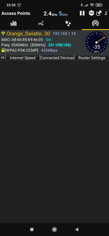

Za pierwszym razem zrobiłem przywrócenie ustawień domyślnych.
2.4GHz po tym fakcie zaczęło działać ale po ok 3 godzinach.
Jak wyłączam FB i go uruchamiam to dioda sygnalizująca Wifi 2.4GHz szybko zaczyna świecić ale nie można się połączyć, dopiero 5GHz działa.
WiFi Analyzer

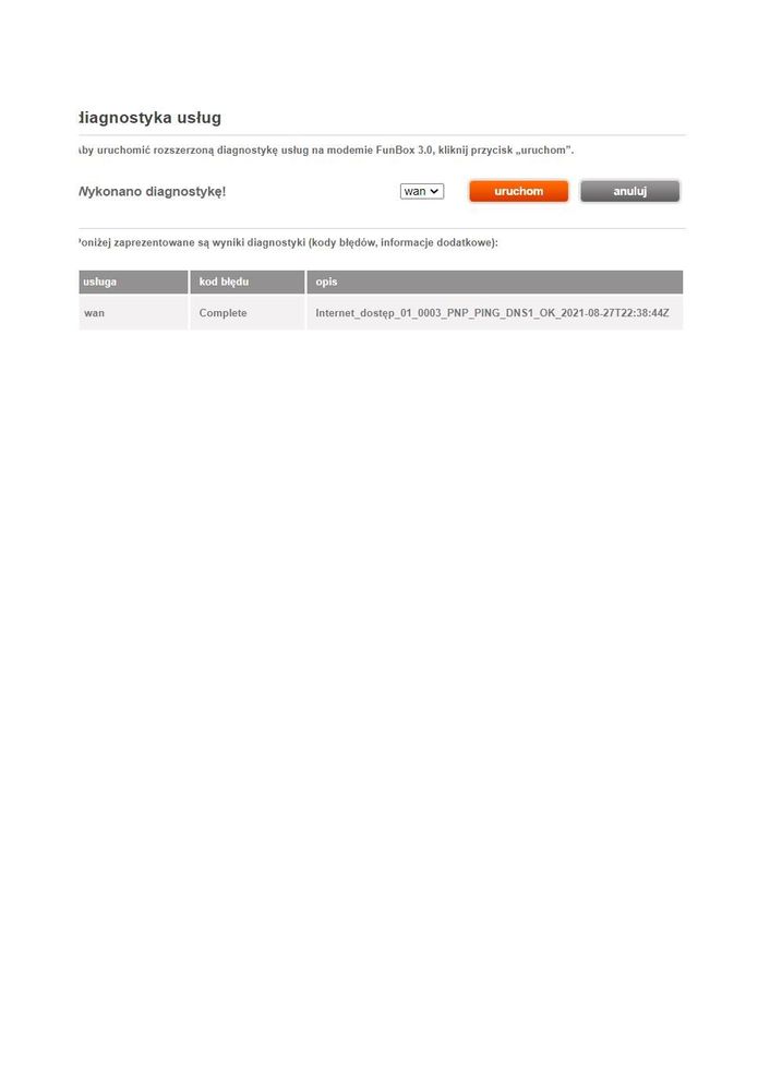

Diagnostyka FB:

@Rafal__83  mi to wychodzi na to że Twój router dokonuje powoli żywota, zgłoś na infolinii problem, wystawią zlecenie na wymianę, dokonasz wymiany i tyle.

@Rafal__83  widzę, że faktycznie do wymiany. Nowy bez kosztowo wymieniony w telepunkcie pi zrobieniu wcześniejszego zgłoszenia zaloguje się sam oi podłączeniu i pobierze wszystkie ustawienia neostrady w ciągu kilku minut. Zmieni się jedynie nazwa sieci wifi i hasło, czym możesz administrować jak w starym modemie.
