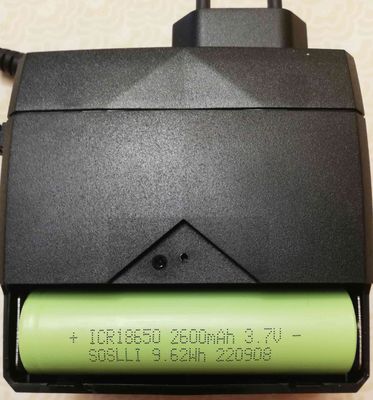

@bluesmanniakinapisał(-a)
Pojemnik na baterię zaklejony taką gwarancyjną nalepką, więc na razie nie sprawdzę jak ta bateria wygląda.
Zachęcony Twoją opinią także nabyłem drogą kupna ten zasilacz. Potwierdzam, że naprawdę fajnie to działa. W uzupełnieniu Twoich informacji dodam, że akumulatorek w środku jest jeden i wygląda tak:
BTW: plomba jest banalnie prosta do odklejenia bez ryzyka uszkodzenia.

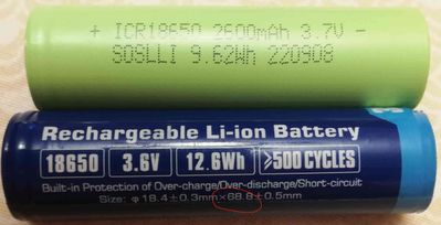

Jedna uwaga na marginesie: ogniwo ma dokładnie 65 mm długości i żadne dłuższe nie wejdzie fizycznie. To jest o tyle istotne, że często spotykane są ogniwa nieco dłuższe (np. 68.8 mm), z dodatkowym modułem zabezpieczającym w środku. Do latarek wchodzą one bez problemu, nie widać różnicy, ale tu się takie nie zmieści. Poniżej porównanie.
Zobaczę jak sobie poradzi ten zasilacz z podtrzymywaniem pracy FB3, na razie daje radę z Deco X60.
