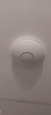

@user123 Unifi zawsze będzie "porządną konfiguracją", to według mnie jeden z najlepszych sprzętów wifi...Sam używałem kiedyś Long Range...i zasięg z sufitu na 1 piętrze był i na parterze...jednym AP..tylko był za wolny dla FTTH 😉
Z kablem też nie oszczędzałeś i jest aż nadto...Warunek-prawidłowo rozszyty (czy to gniazdo kat.6 i patchcord fabryczny, czy wtyk beznożowy, ale dobrej marki).
Lubię takie podejście, konkretnie i bez niepotrzebnego czasem oszczędzania 🙂
Polecamy się 🙂
A tu ciekawostka- jeszcze wisi, choć nieaktywny
