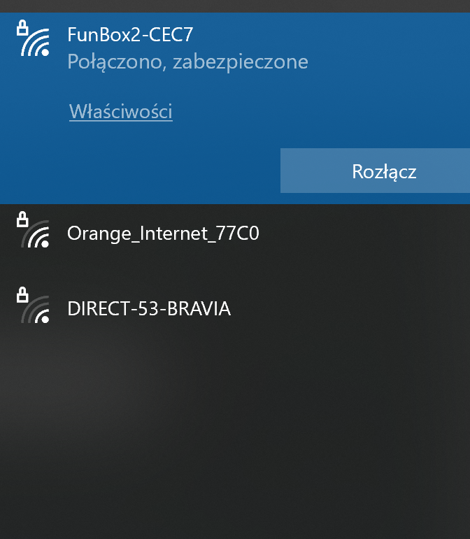

Fun box 2.0 zmiana na 2.6
Spoko wszystko działa. Ale potrzebuje pomocy w dalszej konfiguracji.W tej chwili mam dwie nazwy wi-fi i muszę ręcznie przełącząć w zależnoście w której części domu się znajduje.Da się coś z tym zrobić? Robie to tylko na testy. Planuje kupić drugi router na piętro więć chętnie skorzystam z waszych rad jaki sprzęt najlepiej kupić.
@KubaS1988Ustaw takie same nazwy i hasła. Zmień tylko kanały aby były różne. Niestety nie masz wpływu na siłę sygnału więc przełączanie urządzeń może nie działać zadowalająco.
@KubaS1988 @Samotnick  W  sumie jest jedna opcja. Mikrotik ma taką opcję, że można ustawić próg mocy Wi-Fi, jaką AP akceptuje. Czyli np ustanawiamy -75. Kiedy sygnał jest poniżej tej wartości to Mikrotik  rozłącza Wi-Fi i tym samym tel musi się podłączyć do innego AP'ka.
