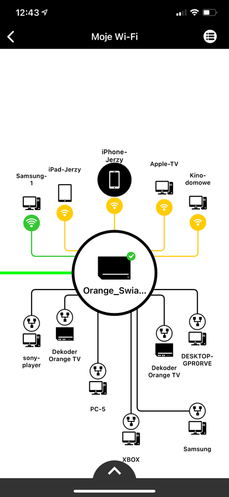

@JerzyMarian1  Podzielisz się screen-shotem z aplikacji?, Jak wygląda z nowym funbox'em, mapa urządzeń itp.

@JerzyMarian1 tak jest wsparcie dla FB 6 w apce po aktualizacji z czwartku https://nasz.orange.pl/t5/Modemy-i-routery/Aplikacja-M%C3%B3j-Funbox/m-p/244957 .

Fun Box 6
Moja sieć. Speed test dla iPhone’a 11 Pro Max, który jest na żółto, 329 wg aplikacji - przeciętny.  Przy routerze to szybkość wynosi lekko ponad 600.

Fun Box 6
Zapomniałem dołączyć

@JerzyMarian1Przypuszczam, że to "przeciętny" wynika ze średniej statystycznej jakości połączenia wifi. Nie zawsze w końcu jesteś tuż przy modemie...

Fun Box 6
Jestem jakieś 6 m od routera - czyli iPhone i iPad. Samsung i Apple TV z ok. 2 bliźej. Mogę korzystać bez zakłóceń. Przy poprzednim FB 3 i Wi-Fi Smart wynik dla iPhone to było Max 180 i kolor był zielony. Za cholerę tego nie rozumiem. To jest albo głupia aplikacja albo to ja jestem głupi.

Fun Box 6
@JerzyMarian1Nie pochlebiaj Sobie 🤣 To dwa modemy i troszeczkę różne wifi (algorytm). Z kolei to tylko dane statystyczne...
