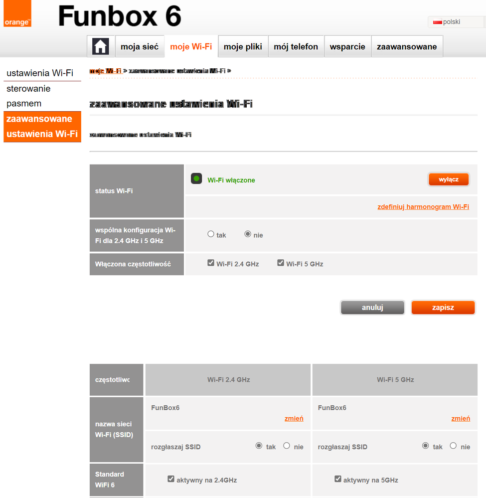

@Langix  na2, 4 ta prędkość to norma. Do SWB się nie zalogujesz bo nie ma po co. Wszystko dzieje się w nim automatycznie i niwa co programować.
Piszesz, że po kablu śmiga 600, a SWB po gigabicie ( takie są karty sieciowe w obu urządzeniach, więc nie dziwne). To jaka masz usługę? 600Mb/ sek. I taki SpeedTest powinieneś mieć na kablu i na SWB do niego połączonym w drugiej dziurce switcha SWB.
Co do wi-fi, to SWB ma max 650Mb/sek bo ma wi-fi  klasy5
Rozdziel sieci na modemie ( SWB skopiuje) i dopiero rób testy

@Langix  rozdzielasz tylko na modemie. SWB sam się dostosuje i zmieni. Jak nie, to po rozdzieleniu w menu tych częstotliwości sparuj oba urządzenia jeszcze raz naciskając WPS-y jednocześnie. Jeśli SWB pracuje po kablu jako access point to będzie miał na 5GHz tez full
Sam widziałem, że osiągał 750Mb/sek w warunkach prawie idealnych

@Langix  rozdziel pasma 2,4 i 5 GHz w FB 6 i powinno być lepiej
po wykonaniu tego zabiegu zresetuj i jeszcze raz sparuj SWB.

@Langix  opis masz wyżej. Nazwij obie sieci inaczej ( np dom i dom5) na testy ale hasło ustaw to samo. Zasięg jednej i drugiej sprawdzisz WifiAnalyzerem. Będziesz w apce też widział oba nadajniki: modem i SWB
