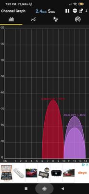

Po skorzystaniu z WiFi Analyzer moja sieć 2.4 GHz znajdowała się na kanale pierwszym - automatycznie co widać na screenach. Pierwszy jest z pokoju brata, drugi z mojego. Zastanawiają mnie jednie informacje o 20m, co nie jest możliwe, chyba, że aplikacja bierze pod uwagę np. ścianę czy okablowanie ze zbrojeniem i po pomyślunku sama stwierdza, że wychodzi z tego 20 metrów a nie 6,5 m heheh 😉

Obecnie zmieniłem tylko nazwę sieci 2.4 GHz z orangowej na rezydencję oraz ustawiłem ręcznie kanał 8. Będziemy obserwować potencjalne zmiany.

@kornel_k kanał 1 jak i 8 są odpowiednie, nie masz na tych kanałach innych WiFi.

@kornel_k  stare routery mają w standardzie WPA/ WPA2, dlatego że jak masz komputer z poprzedniej epoki i z Windows XP to był by problem z logowaniem się do sieci, WPA obecnie to martwy system szyfrowania, nowe routery mają ustawione w standardzie WPA2/ PSK, teoretycznie nie powinno być różnic w szybkości połączenia, ale jednak one występują, dziwi mnie że FunBox 3.0 ma WPA/ WPA2 Mix, wypadało by poprawkę w oprogramowaniu zrobić, bo gro użytkowników tego nie ogarnia i na fabrycznych ustawieniach jedzie. Co do skanera sieci wi-fi, można mieć ciekawe wyniki bo fale się odbijają i blokowe pomiary cuda pokazują, 2,4GHz jest mocno zaśmiecone i warto korzystać z 5GHz jak sprzęt na to pozwala.

Zamieszczam screena z WiFi Analyzer... cokolwiek nie mówi...

Takie wi fi mam w piwnicy, więc piętro niżej i wyżej, stropy może nie za grube ale jest zbrojenie, coś ten twój FB 3.0 kiepsko wi fi rozprowadza, inna kwestia to komputer, musi mieć dobre anteny wi fi i moduł wi fi, jest zasada najsłabszego ogniwa, u ciebie trudno to znaleźć, najlepiej jakby ktoś ogarnięty w temacie to lokalnie sprawdził, tu na forum to możemy zgadywać.
