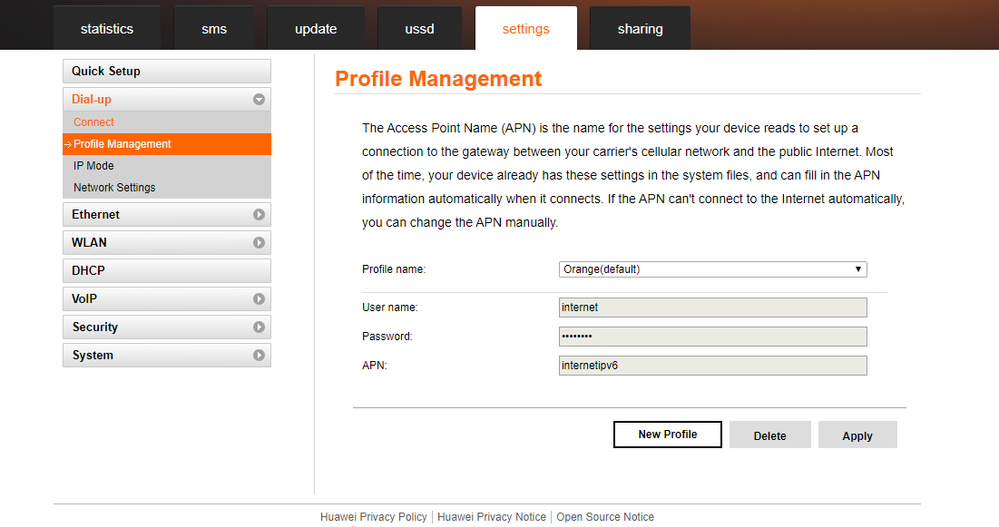

To mam znowu taką samą prośbę. Pokaż screeen z ustawieniami punktu dostępu (zakładka dial-up). Tam jest klucz do ustawień wszystkiego.

Flybox LTE+ oraz okrojona funkconalność
Wszystkie zakładki:

Co do przekierowania portów, na internecie mobilnym musisz kupić usługę Orange VPN http://orange.pl/view/vpn
Tylko pierwsze pytanie co chcesz osiągnąć. Na ipv6 nie można wszystkiego na tym routerze. Spróbuj najpierw zmieniając apn na internet (przy braku edycji stwórz nowy profil) i zmień ip type na coś z ipv4.

Właśnie próbowałem zmienić na ipv4, ale po reboocie rutera nie mam dostępu do sieci O.o
Jeśli chodzi o nazwę APN, to nie wiem skąd jest wzięte to internetipv6. Nie ma nigdzie również możliwości konfiguracji innego APN.

Musisz zrobić obie czynności. Masz guzik new profile, potem nazwa Orange2, user name haslo i apn wszystko to internet z małych liter.
