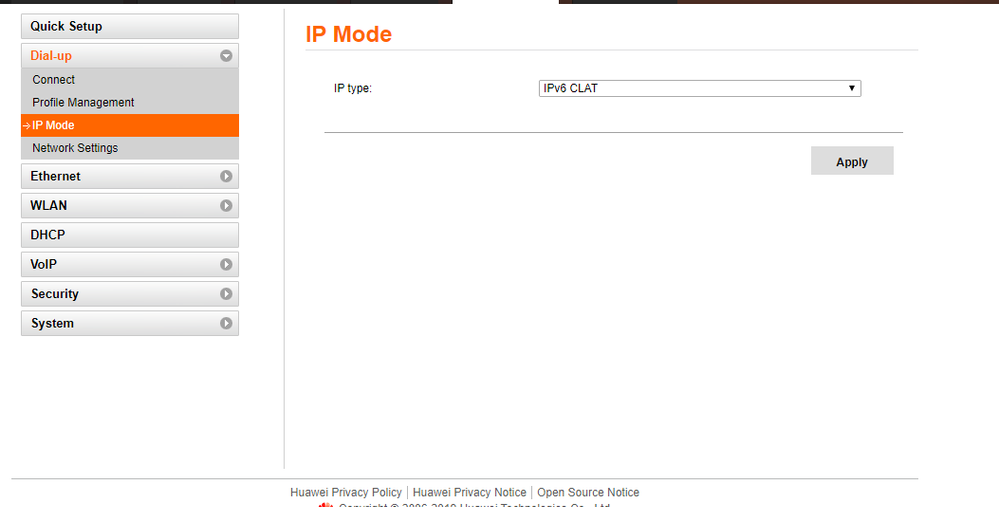

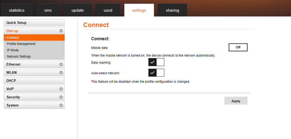

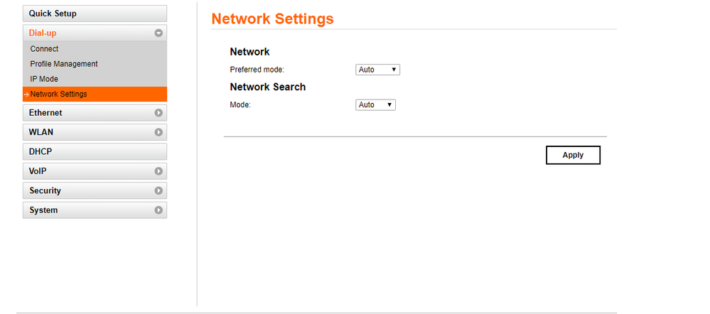

Wszystkie zakładki:

Co do wyboru pasm, to jakby brakło jedynej zakładki. Jeszcze upewnię się u znajomego co ma ten router jak to u niego, ale to trochę potrwa.
Co do przekierowania portów, na internecie mobilnym musisz kupić usługę Orange VPN http://orange.pl/view/vpn
Tylko pierwsze pytanie co chcesz osiągnąć. Na ipv6 nie można wszystkiego na tym routerze. Spróbuj najpierw zmieniając apn na internet (przy braku edycji stwórz nowy profil) i zmień ip type na coś z ipv4.

Właśnie próbowałem zmienić na ipv4, ale po reboocie rutera nie mam dostępu do sieci O.o
Jeśli chodzi o nazwę APN, to nie wiem skąd jest wzięte to internetipv6. Nie ma nigdzie również możliwości konfiguracji innego APN.
