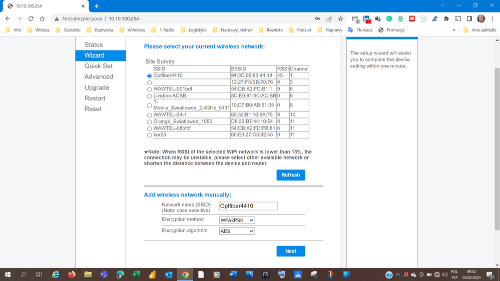

Najważniejsze że działa 😀. Sporo namieszaliśmy w toku dyskusji, więc może dla rozwiania wszelkich wątpliwości mógłbyś zamieścić zrzut ekranu z tych kluczowych ustawień, tak dla potomności?
  • 417
Fanbox 6 - automatyczne przełączanie pasm 2,4 - 5,0 GHz
Załączam dwa ekrany - konfigurację FB6 i ekran z kreatora konfiguracji modułu WiFi falownika
Zapominałem jeszcze o jednym - w aplikacji Solis Home (monitorowanie parametrów falownika) nazwa sieci jak i hasło nie powinny zawierać spacji i znaków specjalnych np "_" itp. - tak zrozumiałem "chiński" angielski - wspominają też o tym w instrukcji Columbus-a, ale tylko o haśle. Jak zapewne zauważyliście mój SSID jest zbudowany wedle tej zasady, tak sami hasło - just in case!!!
@Kris_Orng  masz rację sprzęty niektórych producentów w menu konfiguracyjnym "nie trawią" haseł i nazw z tzw. "podłogą" czy spacją.
