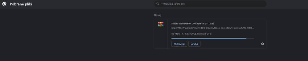

Japan z T-Mobile 5MB/s do 10MB/s. Teraz ściągane.

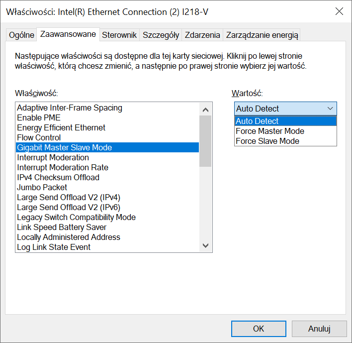

Na moim 'światłowodzie' jesli karta pracuje w standardzie GigabitEthernet osiagam 200kB/s. Po wymuszeniu standardu FastEhternet magicznie skacze do 11MB/s. Magic!

ONT Fiberlink'a restartowalem juz z kilka razy. Nic to nie dalo niestety. Bede musial zadzwonic i zlozyc reklamacje. Ten swiatlowod dostarcza gorsze parametry pracy niz Neostrada na miedzi. Raczej nie tak powinno byc.
To byś musiał taką reklamację poprzeć wynikiem pomiaru tzw. certyfikowanego speedtesta. Ponieważ, jak stwierdziłeś w swoim pierwszym poście, w tym zakresie wyniki masz "bajeczne", reklamacja taka zostanie odrzucona. Nad przykładami transferów z odległych hostów z innych półkul nikt się nie będzie pochylał. W późniejszych swoich spostrzeżeniach zauważasz zmiany w wyniku manipulacji nastawami ustawień karty sieciowej. Skoro jest tak, zlokalizuj problem najpierw tutaj. Spróbuj np. z innym sprzętem, inną kartą, innym kablem.
Z mojego pomysłu sprawdzenia czy faktycznie chodzi o coś na trasie, czy też masz jednak problem w LAN, przy pomocy VPN zdecydowałeś się, jak rozumiem, nie skorzystać?
Obawiam się że bardzo trudno będzie Ci zgłosić to jako reklamację. Pokazałeś dość jednak egzotyczne przypadki. Nie pokazałeś też tu ani jednego transferu działającego normalnie na tym samym łączu, bez żadnych innych zmiennych.
Bazując na tym tylko co pokazałeś można by nawet sądzić, że być może związku który imputujesz nie ma w ogóle, a problemy biorą się z wymuszania zbyt agresywnych ustawień w stosunku do możliwości któregoś kabelka.

Bardzo chetnie skorzystam z testu przy uzyciu VPN'a. Aby uniknac kolejnych uwag p.t. 'laczysz sie na Marsa i oczekujesz zawrotnych transferow' zalozlmy, ze chcialbym pobrac plik z lokacji:
https://speed.hetzner.de/1GB.bin
Location: NBG1 Data Center Park Nuremberg, Germany
Jaki proponujesz VPN by taki test byl wiarygodny dla tej lokalizacji?

Podlaczam karte wprost do Funbox'a. Uzywam kabli o dlugosci nie wiekszej niz 3m. Sprawdzilem na roznych przewodach i kilku komputerach (laptop i desktop z kartami 3com, Intel, Realtek) uzyskujac za kazdym razem taki sam rezultat. Nie grzebie w ustawieniach systemu czy kart poza sama zmiana standardu ethernetu, tak jak pokazalem na filmie w pierwszym poscie. Chyba prosciej i bardziej neutralnie nie da sie juz tego zrobic?

a spróbuj stąd: http://noc.pirx.pl/500mb.bin

@PhilAlbano Zrobiłbym jeszcze jeden test. Mianowicie porównał pobieranie łapiąc ruch Wiresharkiem czy tcpdumpem. Może wyjdą jakieś retransmisje, jakieś ICMP, fragmentacja. Trzeba czymś to poprzeć.
